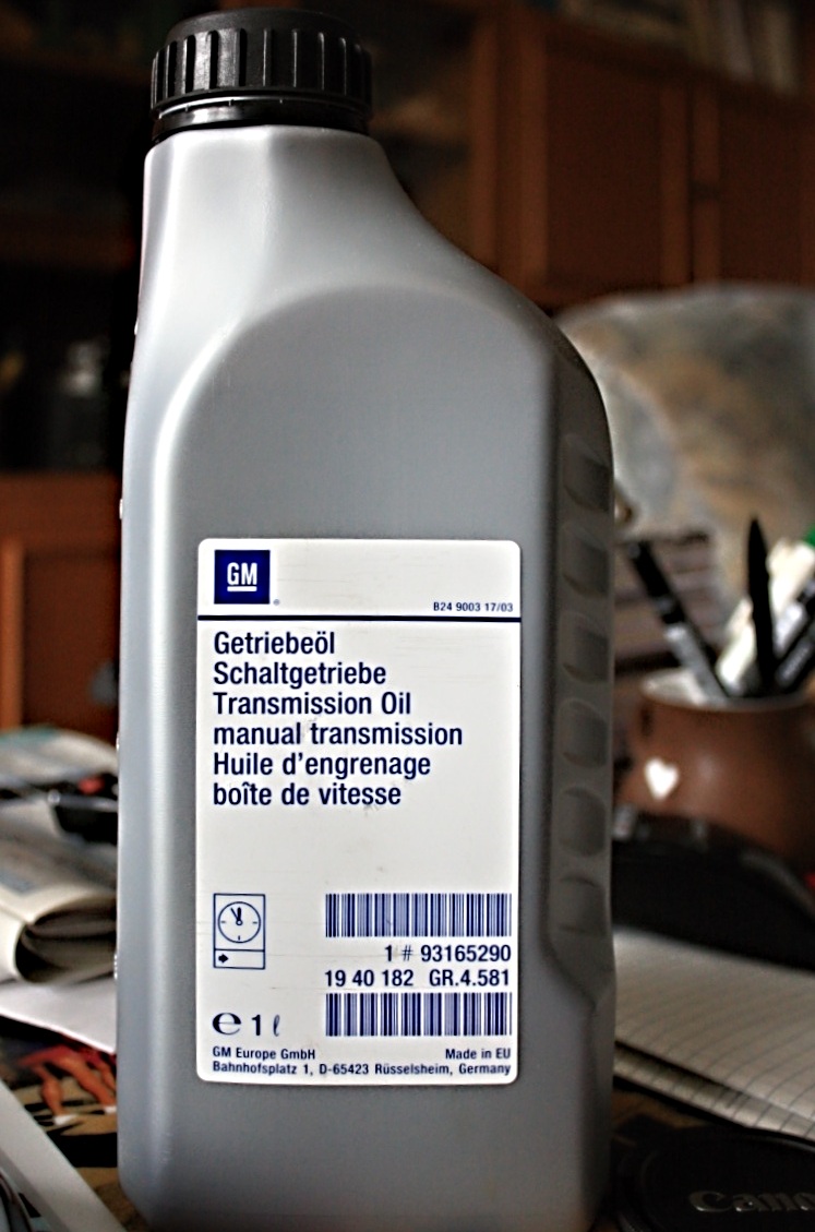

...jo ten je pro automaty, nicméně JRD McLaren použil podobnou specifikaci SHELL dextron II a taky mu to maká, original je červený tento:
Re: Výměna převodového oleje
Jen doplňuji, že 93165290 má specifikaci 75W-85, do Leganzy ho také liju.
