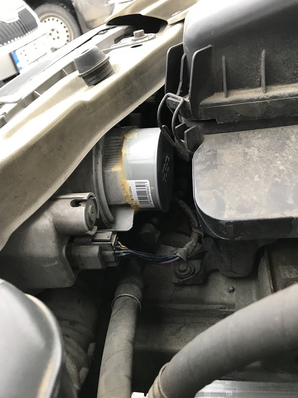

Může být, v xenonech se opravdu nevyznám... Většina těch dražších by se mě do lamp pod kryty nevlezla stejně jak ty LEDky, navíc mě odradila hromada kabelů a balasty jak kráva :D

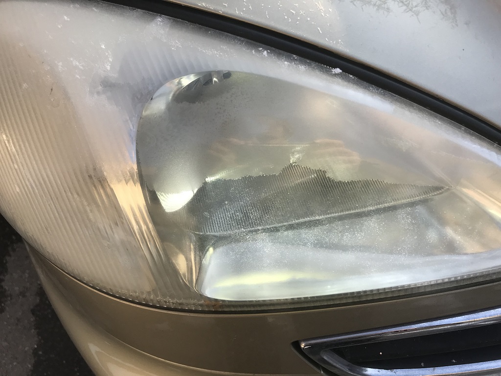

Abych jen nechválil - jak byla o víkendu břečka/sníh/déšť tak se mi zevnitř orosily (a zamrzly) světlomety. holt daň za chybějící zadní kryt. Nemyslím, že by tam nateklo, určitě kondenzát...
Nicméně po chvíli od odmrazila i ta 20W LED, tak asi OK.

No, asi by bylo dobré upravit ty bajonetové uzávěry světel tak aby do nich neteklo a co hlavně neprášilo se do nich. podle mě ti za pár měsíců otevřené světlo úplně oslepne ..... zkusil bych sehnat víčka a vyřezat a upravit nějakou plastovou miskou atd.aby byly vyšší, aby se světlo uzavřelo a LED se vešla :!:

Já to na Tacumě neřeším. Mám tam žárovky již 11 let po koupi a pořád svítí :D

ja to mam tiez vyvedene von a nepozorujem nikjake prenikanie vody do svetiel

Pánové, tohle už chce trochu té OBI kreativity a notnou dávku tuzingu :mrgreen: , každopádně - mám to pořešené :lol:
