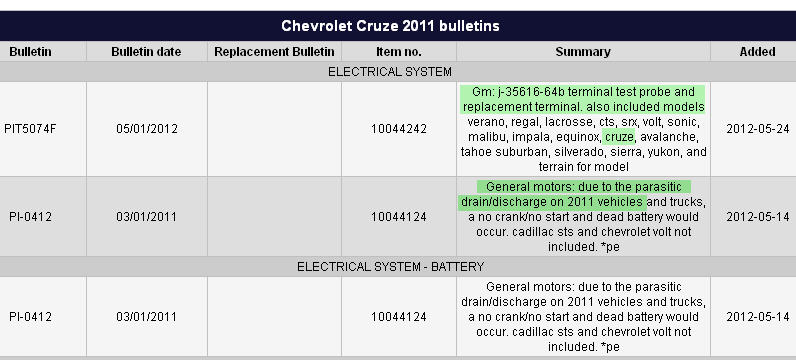

Mne takto vybijalo baterku DVD radio ( počas 2-3 dni) ktoré som preto musel dať von, k tomu tuto:
https://www.chevroletclub.cz/viewtopic. ... &start=210
Medzitým som ale narazil na GM bulletin z 05/2012 kde GM zistil nejaký problém s parazitickým vybíjaním baterii u viacerých modelov r.2011 - a je medzi nimi aj Cruze, ak tomu rozumiem GM to rieši výmenou nejakej sondy a terminálu/konektora .. inšpirácia pre odborníkov ..
