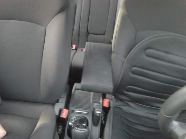

Lakťová opierka spolujazdca
Re: Lakťová opierka spolujazdca
Ak si k nemu kúpiš orlíka a prehodíš sedačky tak áno...

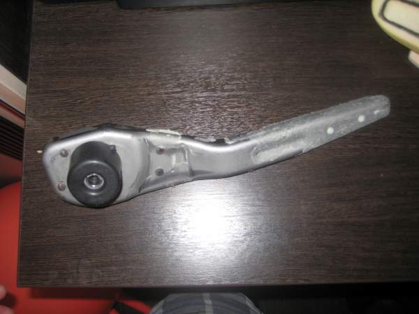

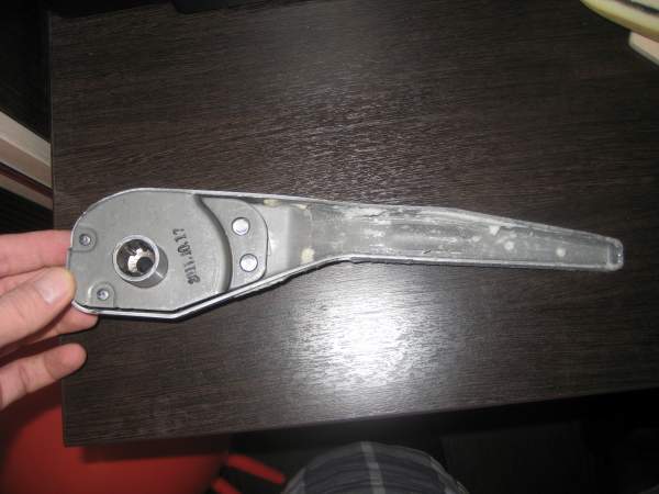

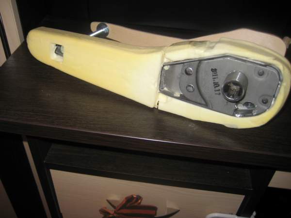

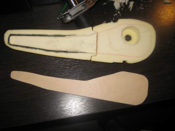

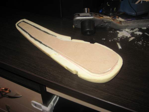

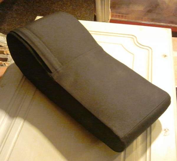

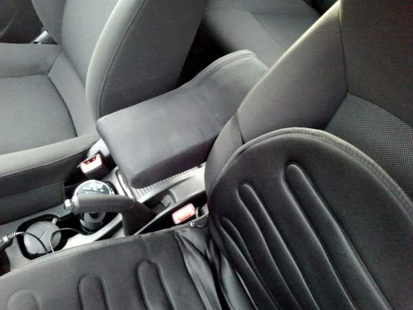

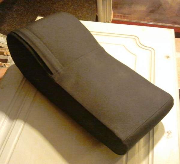

Kolega v Orlovi sundal tu řidičovu, rozebral, navařil kus plechu, opěnoval, ořezal, nechal očalounit a namontoval zpět. I jako spolujezdec si tam pohodlně odložím ruku a nevypadá to zle. Můžu nafotit, pokud by byl zájem.
Celková cena pár set Kč.... a trocha práce.

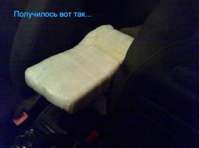

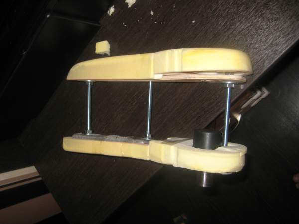

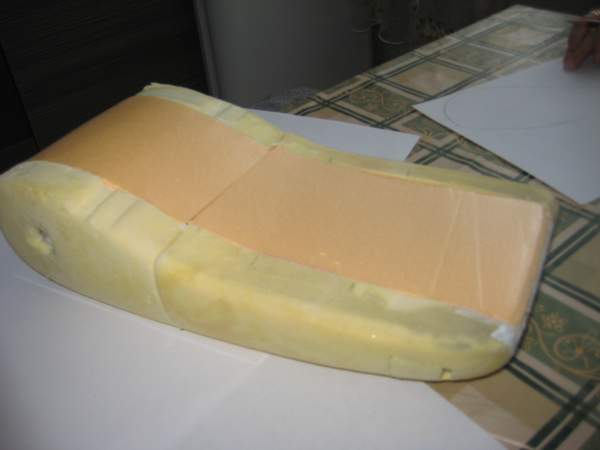

Tak úprava opěrky sice néé spolujezdce jak zní téma (ale zase je škoda zakládat další , je to myslím z ruského fóra)
A ještě jedna

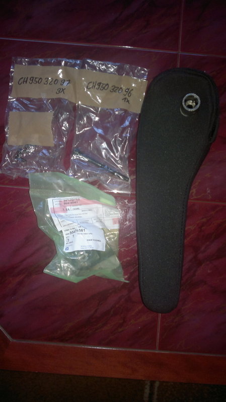

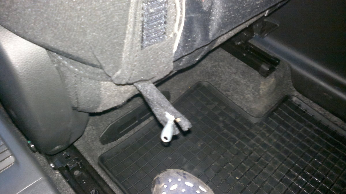

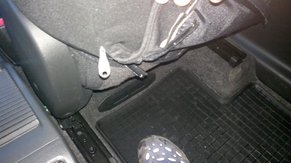

Caute.Ozivte sa mi kto uz domontoval tu spolujazdovu opierku.Rozmyslam ze by som ju objednal?
2.0 VCDI LT+ 2013
Caute.Kedze sa mi nikto neozval,idem to objednat.
Aktualne ceny(Nemecko):opierka 66€(original),drziak10.4€,srob2€,0.90€ za 3sroby
postove SK18.9 a CZ 14.9€
Za Paypal pladbu si este priuctuju 4€

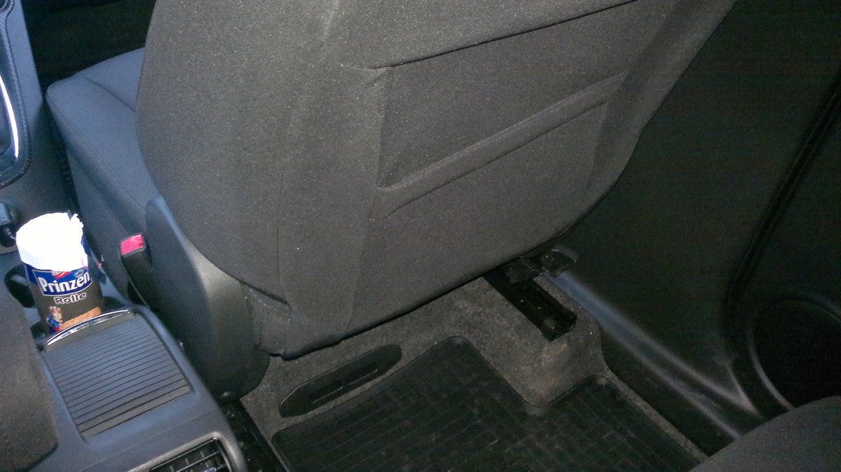

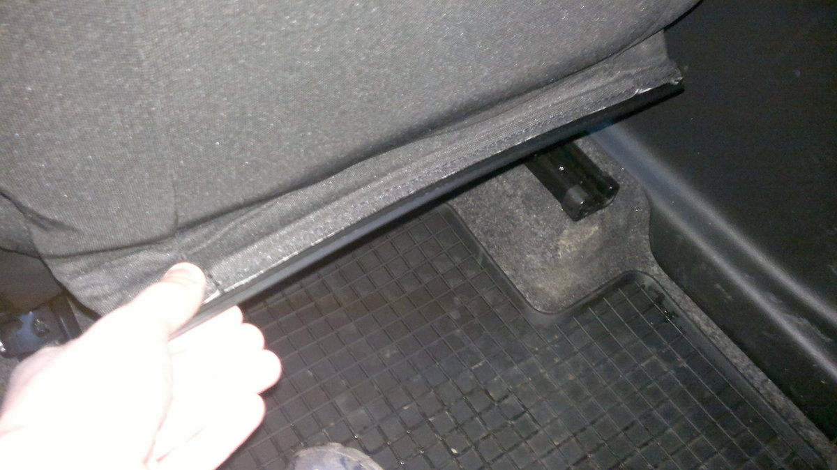

Na D fore je aj navod na montaz:Zo zadu spolujazdcovej sedacky odtiahnete calunenie,primontujete drziak a nahodite opierku!Pisu ze montaz 15-30min!
V chevrolete sa da objednat(do 2 dni dodanie)Cena spolu 139.1€ + 2hod. roboty(25€/h)

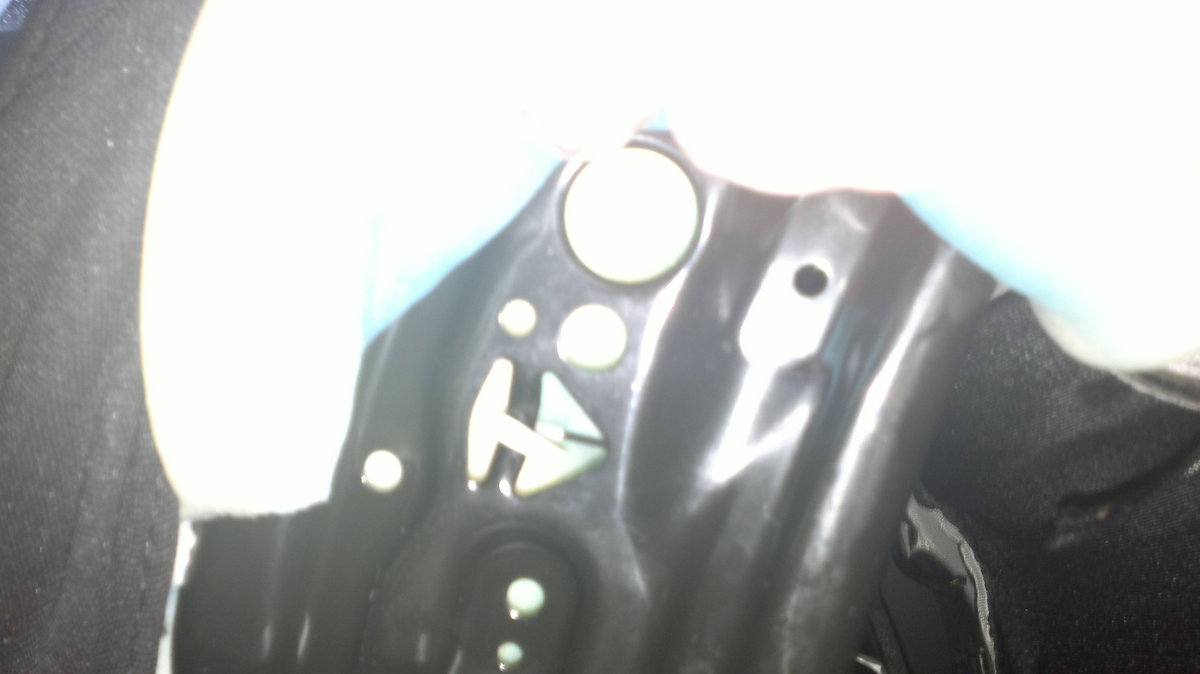

Uz som to chcel namontovat!Ale ze ten drziak na sedacku nie je osetreny a na opierke bola hrdza,tak to natriem a az potom to namontujem
