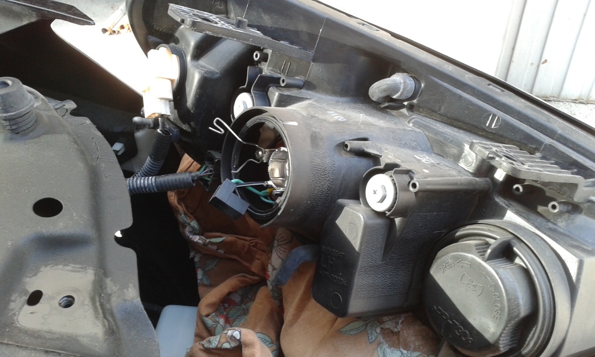

Hele, tak už :D Ale musím říct, že ten systém, že s emusí vyndat celé světlo je pěkně na palici. Pak jsem tam to světlo zpátky lícoval podle blatníku, tak snad to sedí a nebude to svítít do oblak.
Akorát jsem to dělal jen šroubovákem a klíčem desítkou, no a co čert nechtěl, když jsem utahoval klíčem to světlo, tak hádejte, no jasně, klíč mi spadl dolu :o Zkoušel jsem se tam dostal, ale nedostal jsme se na něj a ani nešel ničím postrčit, tak tam zůstal. No snad nevyskočí do motoru, musí vydržet cca rok do výměny oleje, to ho v servisu snad vyndat, pokud do té doby nevypadne ;)

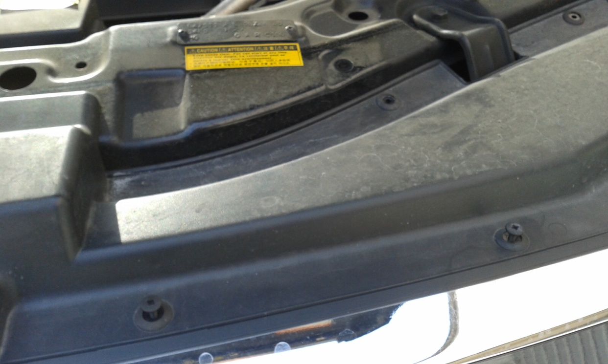

Ahoj Captiváci, tak to sa teším, dnes som zistil že mi nesvieti ľavý tlmený. Neviem či je to náhoda, ale včera som mal auto v servise kde mi menili na ľavej strane predného kola ložisko. Dnes som nestihol volať servis či to náhodou nemajú na rováši oni.
Tak nie, nepokazili nič, bola vypálená žiarovka. Bol som prekvapený ako ľahko som ju vymenil, podstatne lepšie ako na Lacetti.
Tie umelo hmotné skrutky jednu po druhej som dal do konzervy vytiahol aj tie somariny čo sú v nich zaskrutkované, treba dať pozor pri odnímaná toho platového krytu, v strede je zasunutý kolíkom do masky, treba to tam trochu nadvihnúť. Desinou som odskrutkoval reflektor uvoľnil sponu a vymenil žiarovku.
Opačne som to zmontoval. Kupodivu to svieti a to som panelákový automechanik či ako to tu boli hanebne nazvaný tzv. kutilovia. :lol:
