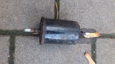

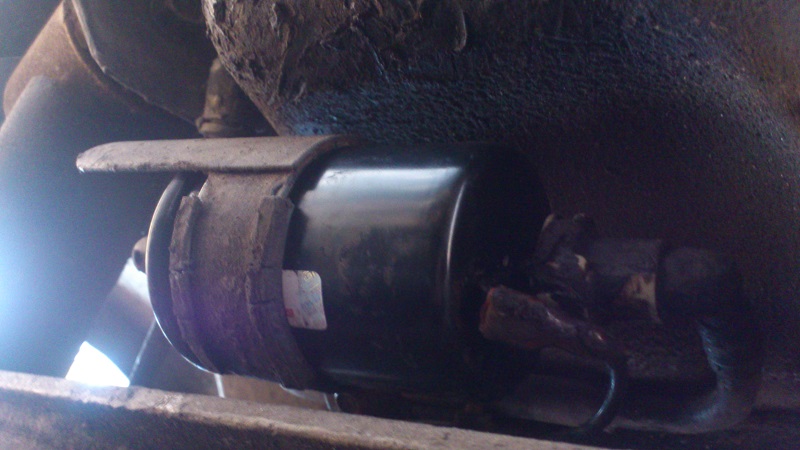

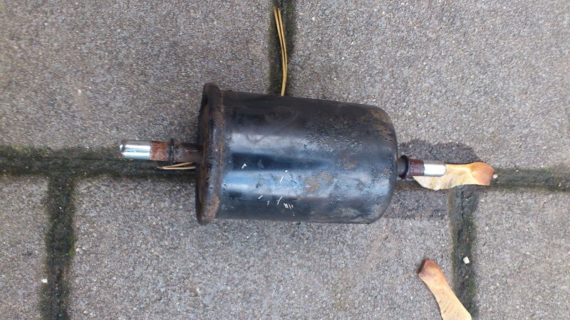

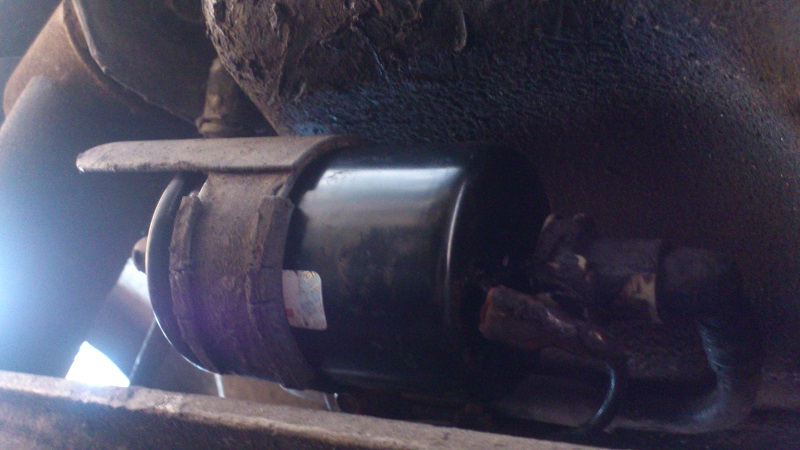

Tak palivový filtr vyměný za 15 minut -i -i
Super návod -i -i
foto dám až dorazím dom :D
Re: Návod na výmenu palivového filtra.
Nový filtr
Starý filtr :D
