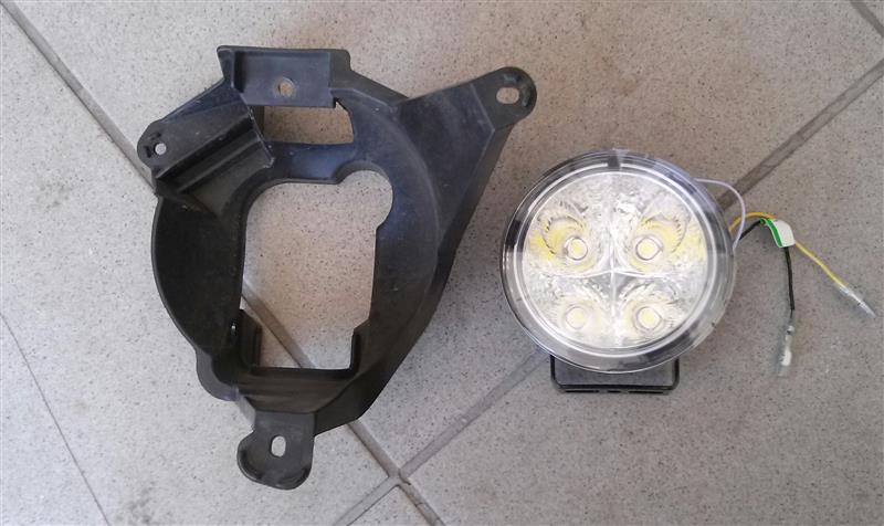

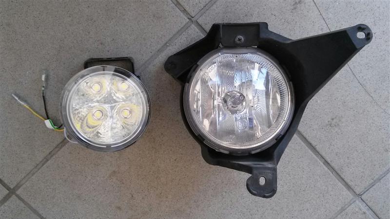

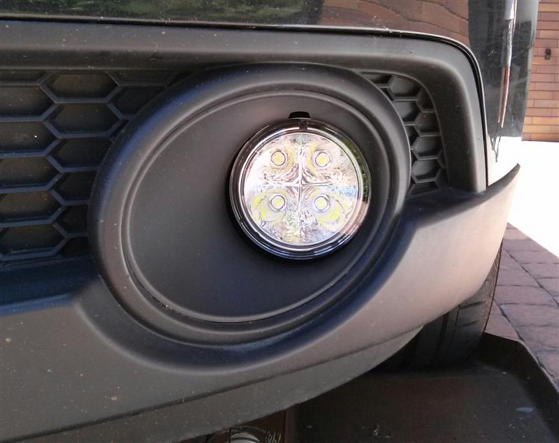

Já už mám doma připravené denní svícení DL-X90 místo sériových mlhovek (mají stejný průměr). Tento typ denního svícení jsem už měl na své Fabii s nárazníkem RS, rovněž místo mlhovek. Předpokládám, že instalaci provedu v dubnu. Následně dodám popis a fotodokumentaci.
BATMOBILE
Asphalte
Příspěvky: 222
Registrován: čtv lis 21, 2013 14:20
Re: Denní svícení
Příspěvek od Asphalte »

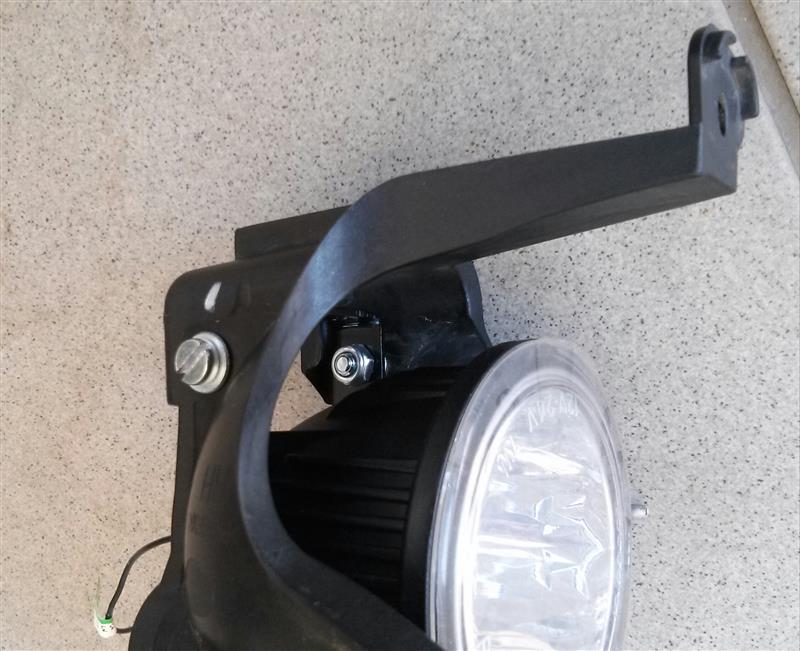

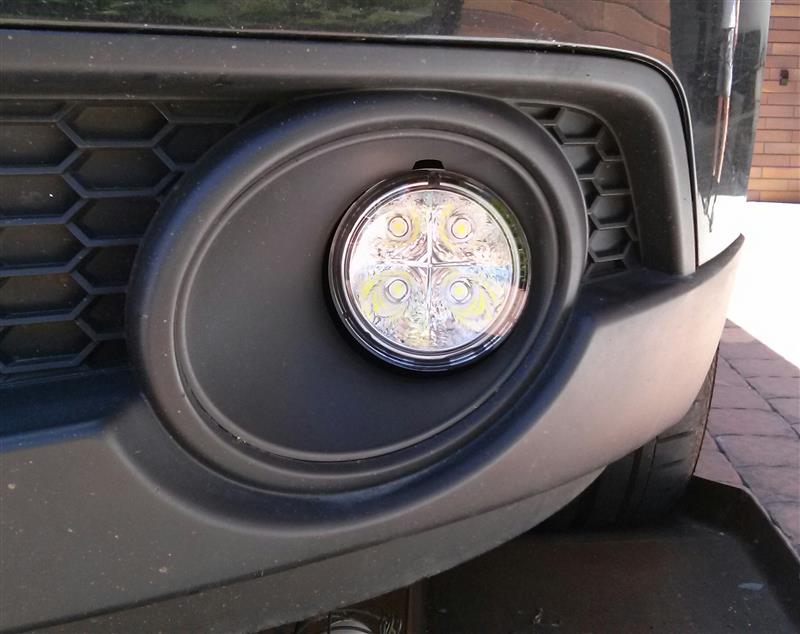

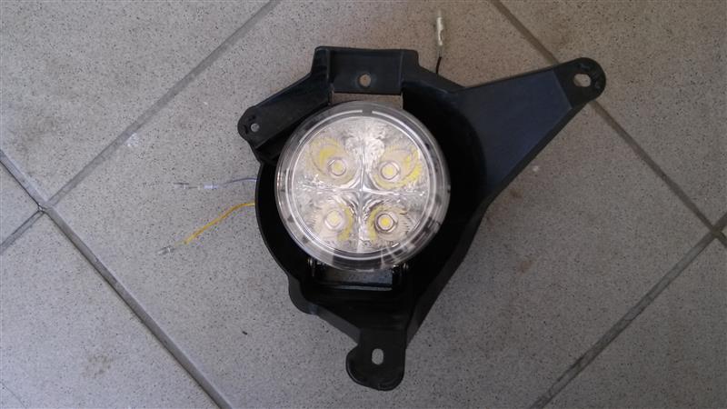

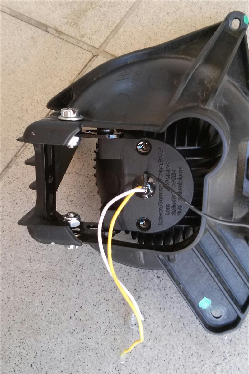

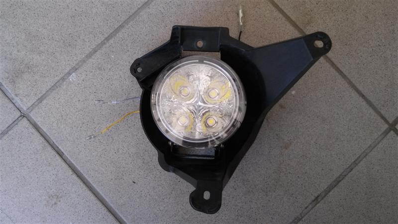

Víkend byl plodný, rovněž jsem stačil namontovat světla pro denní svícení. Typ DL-X90 jsem už instaloval na mou Fabii, takže jsem měl trochu představu, jak to půjde, ale že to půjde takto jednoduše jsem opravdu nečekal. V podstatě jsem vyšrouboval třemi samořenznými šrouby držák mlhovky i s mlhovkou, tu jsem odšrouboval z držáku, nasadil světlo denního svícení, udělal do jeho držáku dva otvory, přišrouboval k originálnímu nedotčenému držáku mlhovek a zase našrouboval zpět do nárazníku. Výhoda je, že je celý proces na 100% vratný, bez jekéhokoliv poškození originálních dílů. Elektroinstalaci nechám ne Chevrolet servisu, hlavně kvůli záruce, už jsem se s nimi dohodl.
BATMOBILE
Asphalte
Příspěvky: 222
Re: Denní svícení
Uchycení v držáku
