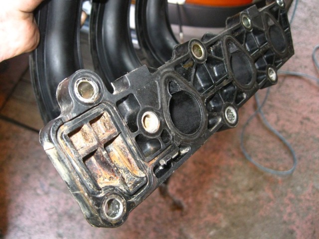

Tak mě to nedalo,vzal jsem plátek do pilky a vrhnul se na to ještě dnes.
Takže část potrubí jsem úspěšně amputoval,zítra vyrobím deklík a doufám,že mě ta tříválcová bestie dá zas na chvíli pokoj :D
Ten přístup je tam teda nic moc,ale když se odmontuje expanzka,světlomet a nádobka z uhlím tak už je to stravitelný :)
Ani se nedivim,že to teklo,páč z původního těsnění tam zbyla sotva třetina...

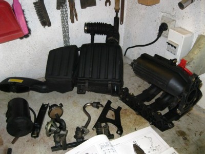

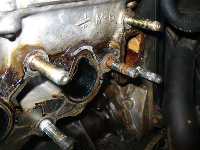

My sme mali dodnes tiež problém miznúcej chladiacej kvapaliny. Bývalý Daewoo servisák mi hneď poradil tesnenie pod sacím potrubím. Vyhodiť sacie potrubie, vstrekovače a ERG ventil bola záležitoť asi na dve hodiny. Tesnenie pri tom kanáliku s vodou bolo úplne zničené a zvetrané, tatko tam dal gumový okrúžok a všetko sme to dotesnili červeným silikónom. ERG ventil sme totálne prečistili (zaslepenie sme zrušili) a zapojili sme ho späť. Celé sacie potrubie som čistil nedávno, aj škrtiaca klapka je ako nová. Dnes som to všetko poskladal, prebehol som Matiza 110 km/h po dedine :lol: a funguje, M-Tec je proste nezmar.
Pridávam foto sacieho potrubia, obnažených kanálikov na bloku motora a fotku všetkého, čo som vytiahol.
*Je hlúposť ísť so všetkým do servisu, ale takisto je blbosť riadiť sa internetovými fórami, vsaďte na rady skúseného mechanika. ;)
