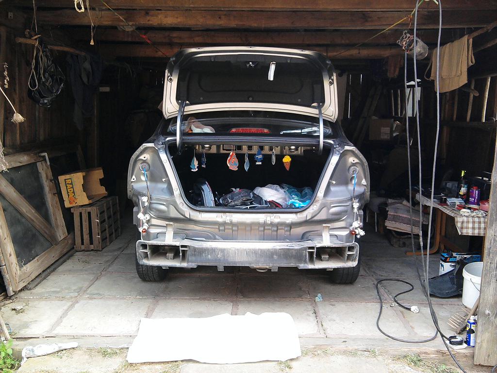

a konečne som zlícoval zadný nárazník , po dvoch nehodách takže už to krásne sedí opäť ako má :PP: :PP: :PP: :!:
foto z praáce :mrgreen:
Re: Frezzi - Aveo 1.4
Tie stromčeky v kufru nosíš na zaťaženie auta alebo kvôli tomu že nosíš v kufri zvieratá???
Alebo nebodaj si diler osviežovačov vzduchu.
Ináč práca dobrá . Ale tá vôňa už asi je neidetifikovatelná . :PP: :PP:

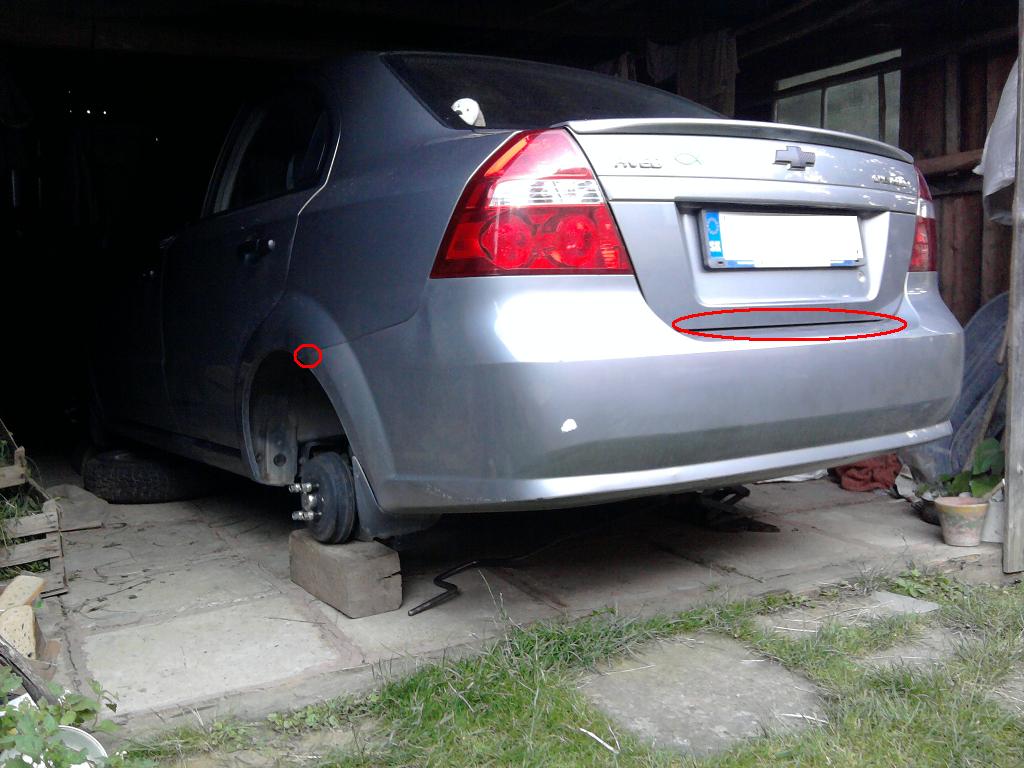

Frezzi taky potřebuji potřebuji shodit zadní nárazník :D :D

18lukin18 : je to v pohode , nič tažké :mrgreen: len musíš ponachádzať všetky skrutky na povolenie aby šiel dole :mrgreen:

jj jen to vše najít :lol: :lol: mít na to hafo času a hlavně prostor :D :D

na označených miestach sú skrutky ktoré musíš vybrať, potom su dalšie 4 z vnútra kufra ked oddeláš to čalúnienie, dalšie 4 sú zospodz narazníku , a dalšie dve sú skyté z vnútra narazníku, preto musí dať dole aj svetlá aby si sa k ním dostal :PP: a samozrejme musí odstrániť aj zásterky :mrgreen:
Hlavně ten spodek,tam jsem hledal a přemýšlel co odšroubovat :mrgreen: :mrgreen:
jeden víkend se na to musím vrhnout

zo spodu ho držia ako som už spomínal len 4 skrutky :PP: :mrgreen: -i
