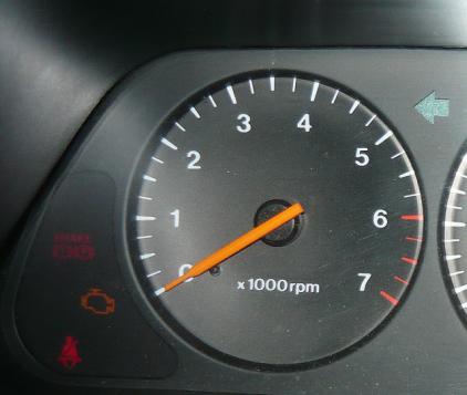

Nesvieti mi kontrolka pásov. Nikdy som to ani neriešil, len keď som minule náhodou klepol po palubke zasvietila až kým som si nezapol pás. No potom zas nič. Ako je to riešené? snímač je v zámke pásu a potom to už ide napriamo, je tam studený spoj alebo to ide cez relátko.... som z toho blb... Ak s tým máte niekto skúsenosti pls. poraďte. dík

nema to spolocny snimac a s airbagom to nema nic spolocne... v zamku pasu je spinac s rozpinacim kontaktom - ak zapnes pas, rozpoji a kontrolka nesvieti... tam bude najskor problem bud v spinaci alebo v konektore pod sedackou... ak nie - moze to robit aj ziarovka kontrolky - tie maju totiz tak kratke vlakno, ze ak sa prerusi, moze sa pri otrasoch nachvilu spojit a vysledok je ze vadna ziarovka zrazu svieti...

No ked po poklepaní prístrojovky svietilo tak by chyba nemala byť v páse(spínači).

Taktiež mi nesvietilo, len raz som silnejšie buchol do prístrojovky a začalo svietiť. Ani som nevedel že dačo také mám. Ale asi po mesiaci zase zhaslo a nesvieti. Len nechcem búchať do prístrojovky veď až tak mi nevadí, že mi to nesvieti. Ale rád by som vedel, v čom je chyba.

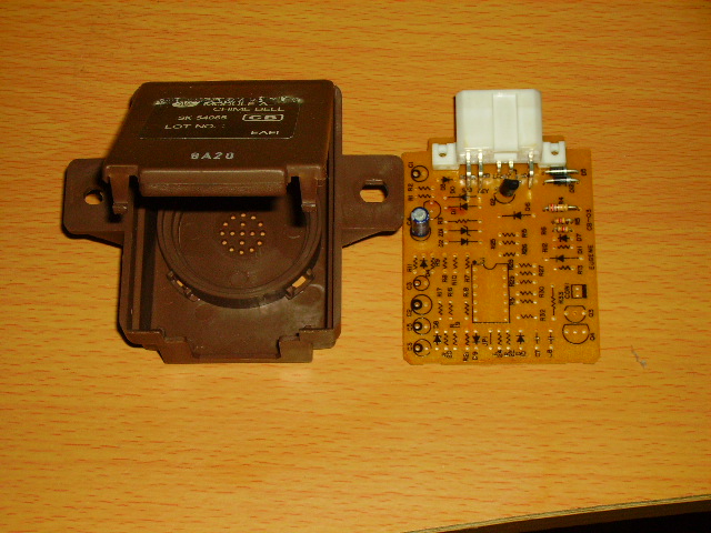

Me to taky nesviti jen bimba ten gong, ale nekde jsem cetl ze pokud je tam gong tak ta zarovka nemusi byt zapojena uz z vyroby, tak nevim jestli me to vlastne ma nebo nema svitit :roll:

ma to svitit, me to sviti i gonguje :lol: :lol: , teda prestane svitit potom co se pripoutam :D
