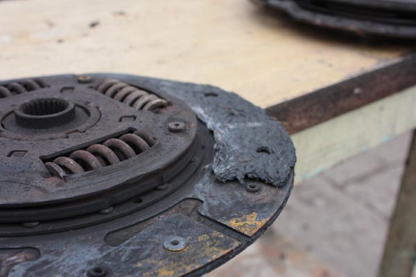

pruzina na lamele vypadla a sekla o pritlacak.spojka ven

no pokud jsi jel chvilku pres spojku tak se samozrejme ohrala a lehce spalila.zalezi v jakem je stavu a jak moc se pripalila.
pokud zatim neklouze nech ji byt ale bud pripraven na pripadny prokluz.jakmile se nekde ve vykonu do kopce roztoci motor bez efektu zrychleni auta je uz sjeta na nyty a musi se vymenit.obvykle to chvilku vydrzi ale opet zalezi jak moc se spalila.jsou tady machri kteri ani nevi ze ji pripalili a pritahnou je a rikaji -najednou to nejede-vyndam spojku a lamela je po celem motoru a prevodovce roztrhana na cucky.

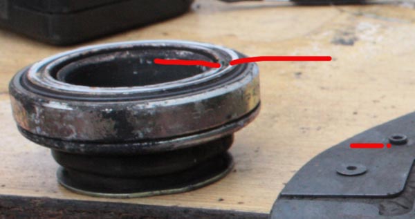

no jen opravim lozisko je original korejske ne cinske

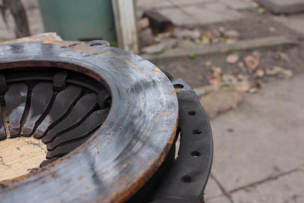

kazdopadne dnes jsem legu jeste zkousel a jelikoz tam kvici lozisko spojky tak tipuju probrousenoy pritlacak ale s autem se da normalne rozjet a spojka zabira ale pri potrapeni klouze tak uvidim az se k tomu nejak dostanu a vytahnu to ven.
