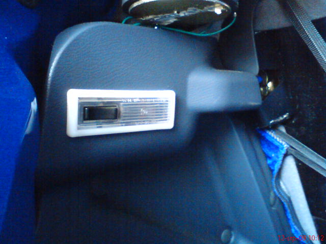

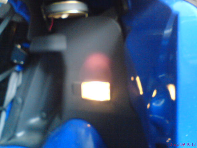

Tak ja som zapojil aj tie kabliki na repro + som tam priviedol kablik na sevtlo :lol:
Ale este to neni uplne dokoncene.....este na tom stale pracujem
ale ked mate nejake postrehy tak sem s nimi. 8)

No jo ...presne tak som to vyriesil ja.
Ale napatie som potiahol z kablika co ide do stropneho svetla vpredu.
Ale uz mam pripraveny samostatny spinac aj na kufor.
