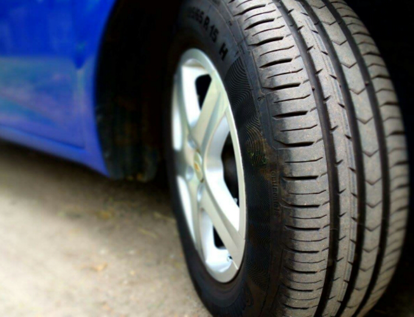

Môžeš dať aj 6,5 vtedy sú pneu zarovno s diskami,čo ľahko oškreš na obrubníku. Preto mám 6J lebo vtedy guma ochráni disk.
Pneu mám 195/65/R15 H 91 CPC5
