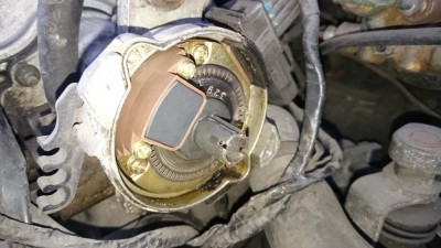

Tak sem zpátky z diagnostiky :-)
A našlo to chybu snímač polohy váčkové hřídele.Je tam prej nějaký optický sráč který se ničí. Znaška DAS je pry šmejd pak je nějaká značka na na 5 písmen a ta je prej oka a cenu mě řikal 2830 za komplet novej :-) To je celkem dost no :-) Mám to skusit rozebrat vyčisti a profouknout ten snímač optický je tma prej dirkované kolečko tak prej stlačeným vzduchem a uvidim :-)

Cenu mě řekl za MANDO 2830,-Kč a že prej DAC je šmejd ... A taky ze to je zbytečně složitě udělané že u jinych aut tam je hallova sonda a ta je prej nesmrtelná skoro :-)
Cenu v kelly bych nebral moc vážně oni tam mají vesměs vše předražené pokud neni zakaznická karta se slevou :-)
No vymazal mě hned ty chyby a po cestě zpatky mi to neudělalo ani jednou a ani neškytlo...Tak to zitra ještě skusím projet a uvidím :-) jak to zitra vynechá nebo vypne motor tak to hned rozeberu a vyčistim a pokud nai to nezabere budu schánět asi novej rozdělovač :( Snad tam bude jen u toho optického snímače bordel :-)

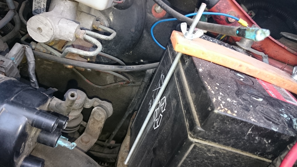

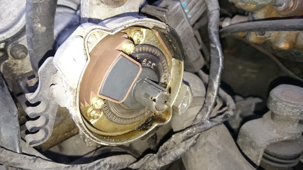

Tak jsem se rozhodl to dnes pročistit :-) A chtěl sem sundat hlavní kabel z cívky do rozdělovače a zustla mi vruce a zbytek na rozdělovači :-) chjo ja mam pech :-) přijednom sem to hned rozebral a profouknul tim kompresorem..Zítra musim někde sehnat ten kabel vysokonapěťový z cívky do rozdělovače a zjistit jesti to bylo tim.. snad sem tu rotujicí blbost dal na stejne misto nez sme ji sundal safra :-D

pěkná oxidace , se divím že to vůbec jezdilo :-)
