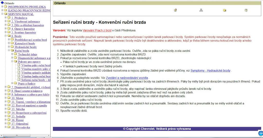

muže mi někdo poradit jak se dostat k přitahnutí ruční brzdy u orlanda

Je to na Orlando 2011:
