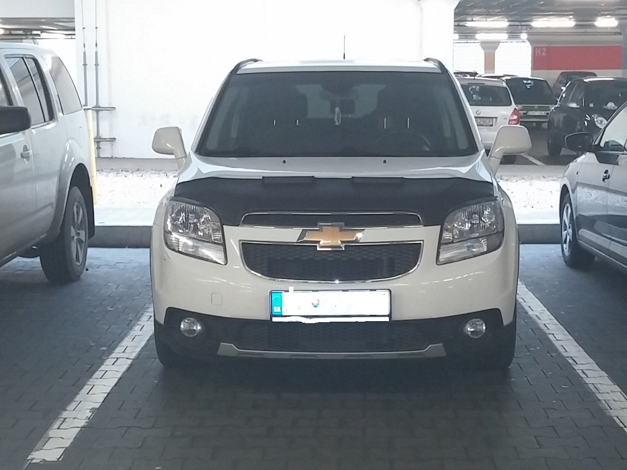

neviem ci som dobre napisat nazov temy ale hadam sa dako pochopime
objednal som z ebay.de taku tu kozu co by mala chranit kapotu pred kamienkami a virením vzduchu aj celne sklo pred kamienkami, kedze dake kamienky uz mam po kapote tak viac ich tam nechcem mat takze dnes som to nasadil a celkom to aj sedi na tej kapote, ci sa to niekomu paci alebo nie, necham na vas, prikladam aj foto

Chlapi, neblbněte!
Ono to sice vypadá dobře (například mně se to líbí), ale ve finále to má úplně opačný účinek, než od toho očekáváte!
Provozem se pod to dostává prach, když zaprší, tak se pod to dostane vlhkost a na kapotu to pak působí jako "šmirglpapír". Nehledě na to, že při dlouhodobém používání bude zbytek kapoty víc "vyšisovaný" než lak pod "podprdou" (té kožence se říká "bra" - podle nejznámějšího výrobce LeBra). Spousta lidí si to neuvědomuje, protože se to stalo poměrně módní záležitostí, ale ono to nadělá více škody, než užitku...

a co sa tyka pouzivania, berem to ako sezonnu zalezitost a hlavne ochranu kapoty pred kamienkami v zime. nakoko auto som kupil ako 3 rocne a uz tam je par dobiek na kapote

Právě přes zimu kapota pod tím dostane nejvíce zabrat. Střídání teplot a nečistoty z cest udělají svékoniQ píše:ahojte

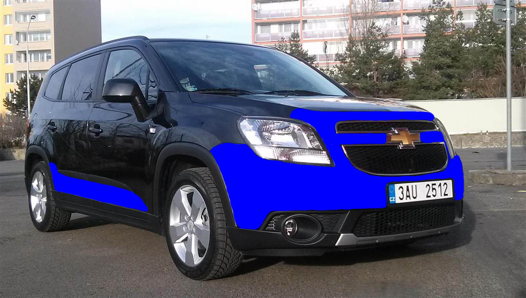

Pokud by chtel ochránit celý předek auta, musel by vyměňovat i přední nárazník. Ten dostává ještě větší dávku kamínků, než kapota.
Já jsem také uvažoval o bra, ale právě kvůli výše zmiňovaným negativům jsem to vyřešil instalací průhledné 200 mikronové ochranné fólie.
Na fotce jsou modře vyznačeny díly chráněné touto fólií.

Tohle je, myslím, nejlepší řešeníAsphalte píše:Pokud by chtel ochránit celý předek auta, musel by vyměňovat i přední nárazník. Ten dostává ještě větší dávku kamínků, než kapota.
