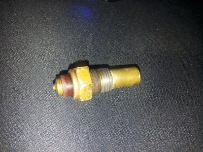

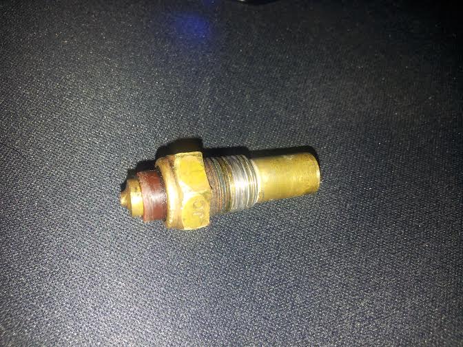

Měl bych 2 menší dotazy, dnes jsem nasadil sání a všiml jsem jsi jednoho čidla které je přišroubované v sání vedle držáku na altík, ale je zlomené.
Jednoduše mi pro něj ani kabel nezůstal.
Tak teď nevím jestli je to doopravdy čidlo nebo jen zátka.

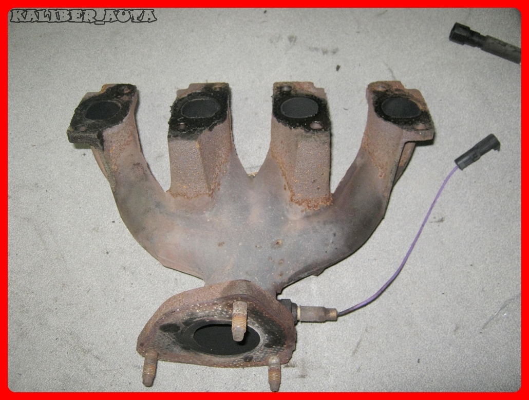

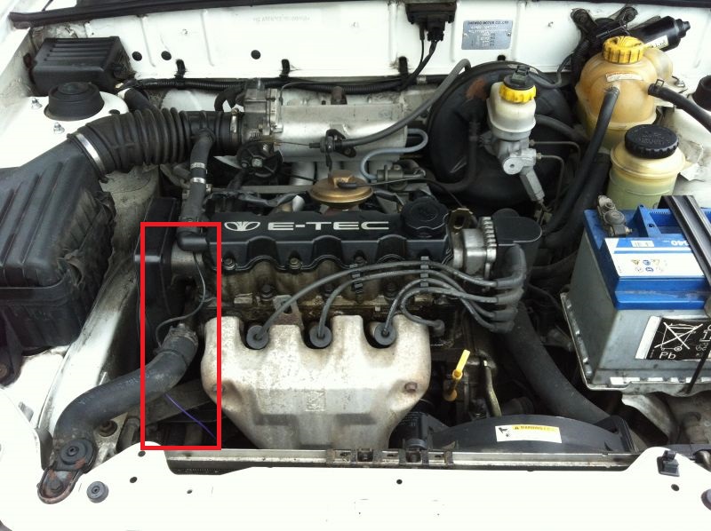

je ohledně toho fialového drátu, ptám se z toho důvodu, protože mi zůstala jen jedna půlka kabelu která vede ze shora i s koncovkou na zacvaknutí do té druhé poloviny kabelu, a ta druhá polovina má vézt někde ze spoda od motoru a nikde nic jsem nenašel.
Nevěděl by někdo prosím Vás kde by ta druhá polovina mohla být ? Popřípadě na co slouží ten káblík ?

To čidlo pri altiku by malo byť čidlo teploty myslim pre budík a ak sa nemýlim tem fialový drot je k lambda sonde ktora je na vyfukovom potrubí pod tým plechovym krytom.
Re: Lanos 1.4 čidlo ze sání
Takže čidlo jsem našel, podle kodu které je na tom starém vyraženo.
Pokud jsem hledal dobře, tak by to mělo být toto:
http://www.czdrafel.cz/cidlo-teploty-vo ... anza-p2163
No a co se týká toho fialového kabelu, tak ten vede od lambda sondy, a jak se dívám podle fotek, tak lambda sonda je umístěna v těch výfukových svodech jako je zde: Když jsem nasazoval výfukové svody tak lambda sonda nikde, v tom případě dotyčný musel jezdit nějaký ten rok bez lambdy, ale divím se že ho ten Langoš se spotřebou nesežral, jinak nevím .
