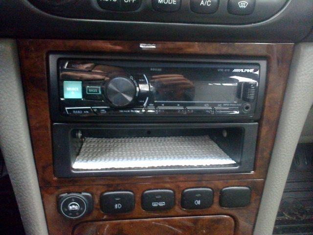

Neviem ake tam mas origo radio. Ja som mal v Evande 2DIN. Kupil som ten ramik co je v odkaze a pouzil som len ten spodny diel. Lebo ostatne mi nepasovalo na Evandu.
Na origo radiu su take pliesky, ktore su pripevnene o stredovu konzolu. Tie som namontoval na nove 1DIN radio. Zalozil origo ramik.

Ja som mal to iste radio.
A chcel som dat tam presne to iste co bolo na tom videu.
No take iste radio ale 1DIN bolo o polovicu lacnejsie.
Tak som tam vrazil 1DIN.
Inak na tom videu mas presny navod ako to vymontovat.

Ja som kupoval redukciu.

Farebny je na ovladanie na volante.
Tie cierne su ISO, tak by mali pasovat do radia.
A ramik? To ti neviem povedat. Ja mam Evandu. Ale, ak by nepasoval, tak mas predsa original ramik. Tak pouzijes ten a na tie pliesky co drzia original radio namontujes ten odkladaci kastlik.
