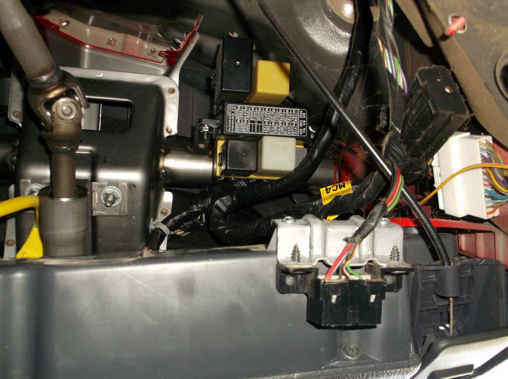

Zdar bando. Potřebuju se dostat na pojistkovou skříň v interieru Sparka 2006. Manželce přestalo svítit stropní světlo. Žárovka je OK takže chci jít na pojistky v interieru. V návodě píšou že je potřeba sundat kryt pod volantem u řidiče. Vyklapnout západky ze stran. Jenže tam žádnej kryt neni ! Palubka je obrovskej monolit přišroubovanej ze stran šroubama u dveří. Přece se nesundavá celá ? Dostával už se někdo do pojistek uvnitř ? Dík za rady a porady.

Musí se kleknout vedle auta, otočit hlavu a strčit jí mezi pedály a palubku. A nebo rozdeklovat polovinu předku.

U mě to naštěstí nebylo tenkrát pojistkou ale žárovkou. Tyhle jsou nějaký zákeřný v tom že vlákno vypadá jako OK a při tom je přepálený.
