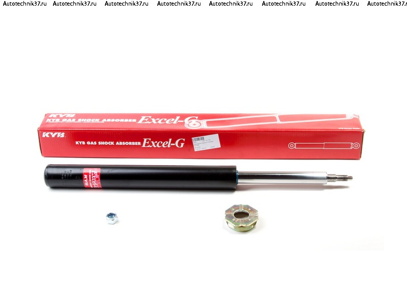

Zdravím, mám menší problém, koupil jsem tlumiče a jsem z toho krapet na sračky.
Co jsem se díval tak ve předu jsou tyto tlumiče
A dnes mi došli tyto
A chtěl bych vědět jestli ty tlumiče budou pasovat nebo nebudou, protože nedokážu si pořád představit jak ten tlumič tam bude držet, nahoře ho drží horní uložení a dole ho drží těhlice, sice nějak nechápu že ten ten tlumič nepropadne přes to oko na té těhlici, protože nikde nevidím šroub čím by se to dalo nějak stáhnout.
Já si nemůžu pořád pomoct ale myslím si že ten tlumič sedět nebude, protože mi chybí ta miska kde drží pružina a pak ten držák ve kterém drží čep řízení. Nebo to mám chápat tak, že tam kde je ta miska té pružiny, tak až dolů směrem do té těhlice je jakoby obal a do něj vsunu tady ten nový tlumič a toť vše ? Což se mi zdá trochu kravina, protože většinou ta miska pro tu pružinu je přivařená k tomu tlumiči, nebo že by ta miska s tím držákem šla přehodit na nový tlumič ? to nejspíše pravda nebude
Mohl by mi to někdo prosím Vás vysvětlit jak malému dítěti abych nemusel stresovat.

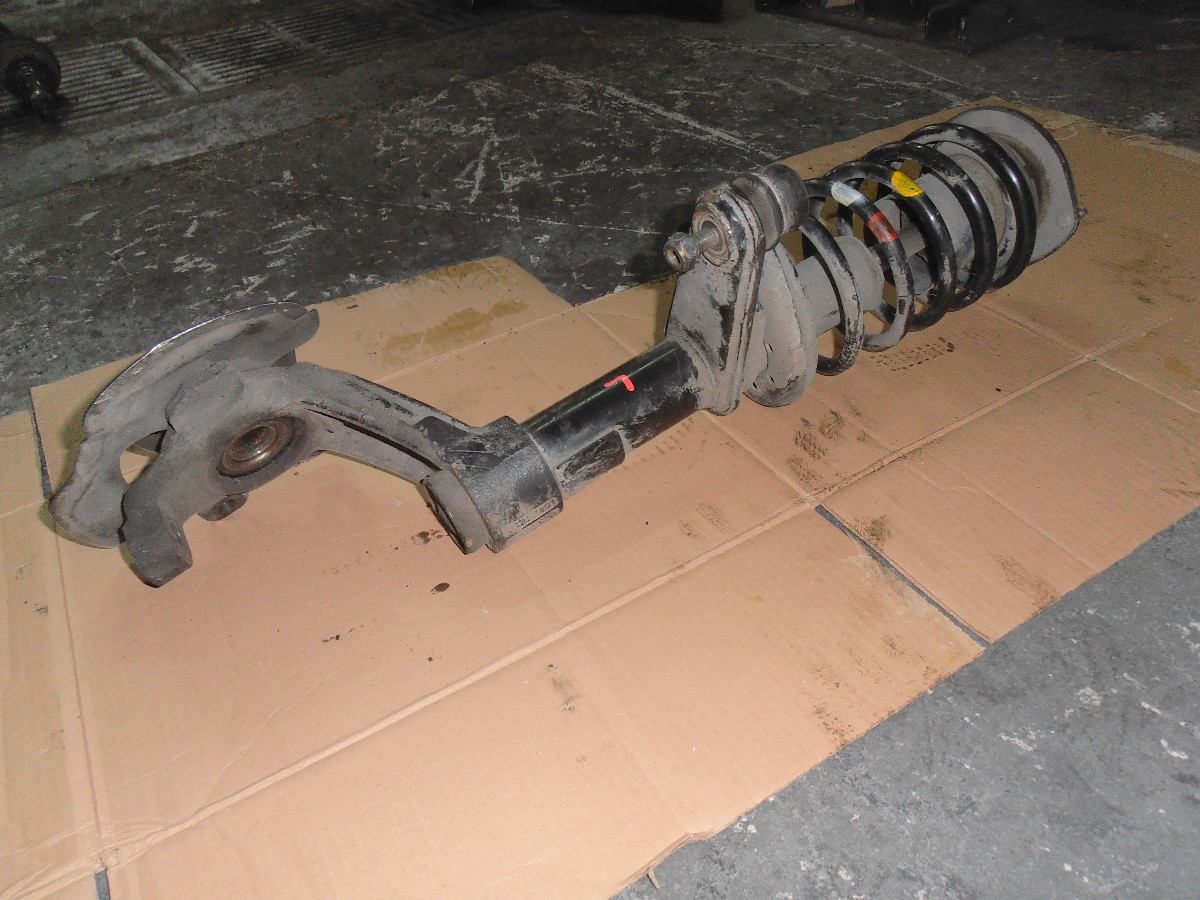

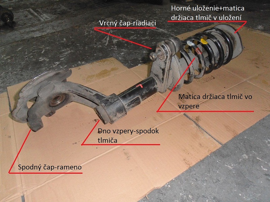

Napíšem ti postup.
1. Stiahneš strunu zo sťahovákom(stlačíš ju)
2. Povolíš maticu (17 alebo 19 klúč) uprostred horného uloženia a dáš ho dole aj zo strunou(pozor na strunu,keď ti vystrelí,ámen tma)
3. Povolíš maticu čo drží tlmič vo vzpere,pôjde veľmi ťažko. Najskôr sa nevyhneš použitiu veľkej páky a nahrievaniu a maticu zničíš.
4. Vztiahneš samotný tlmič zo vzpery.
Poskladáš v opačnom poradí.
Ale dávaj sakra pozor na tú stunu. Predstav si čo dokáže strunka vo vzduchovke. Táto je niekoľko 100 násobne silnejšia.

Excel G mam aj ja a niekolko ludi tu na lanosoch.

Čaute chci se zeptat vy co máte ty tlumiče jak jste s něma spokojeni? taky přemýšlím o koupi.

Mam je stale a stale som spokojny
