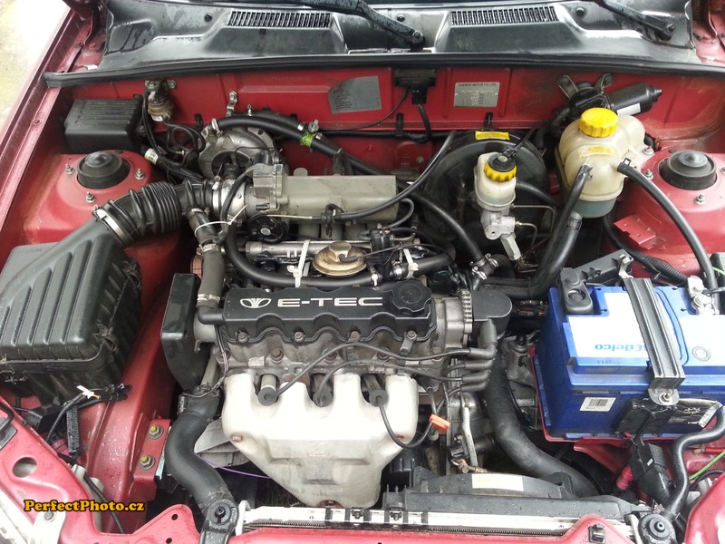

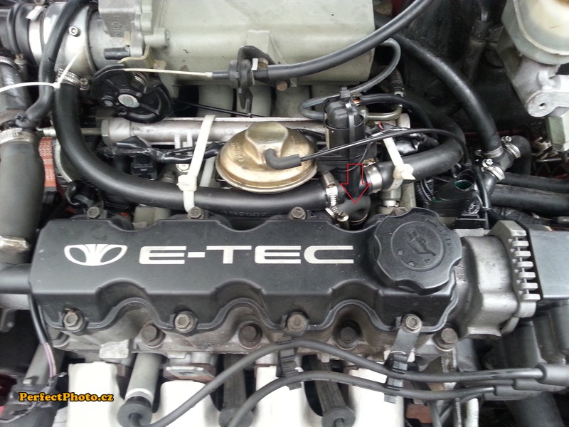

No zacnem asi pri tom, ze mi myzol olej z motora, myslel som si, ze pri motoroch na pohon lpg je to normalne. Tak mi vraveli aj mechanici, ze to sa obcas stava. Hladal som chyby, chcel som to vyriesit. Raz pri beznej kontrole naplni v motore som si vsimol ze motor je zrazu od oleja (co sa do teraz nestavalo, vzdy bol pekny cisty) Pozeral som ci nieje nahodov povoleny olejovy filter alebo nieco prasknute. Siel som s tym za ujom (mechanikom), ze sa na to pozrieme. Uz pri dojazde k nemu mi vravel, ze mi nejako cudne huci motor. Mam pekny zvuk pretoze mam koncovku, som si myslel. Nakoniec sme zistili ze je derave kolienko odvetravania ventilov(prilozena foto) Nove stalo 1,3€ a výmena bola trosku zdlhava ale dalo sa....dnes som dolial olej a vicistil motor...uvidime ci toto bola pricina.
moj motorcek :-D
moj motorcek :-D
sikpa naznacuje ktore kolienko som musel vymenit
