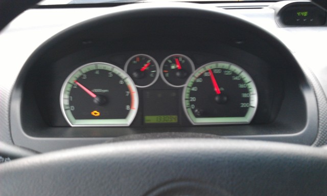

Mne zas v zimnom období po tankovaní na Shell-ke sa rozsvecuje kontolka motora.
Vypisuje mi chybu P0300. V lete tento problém nemám.
