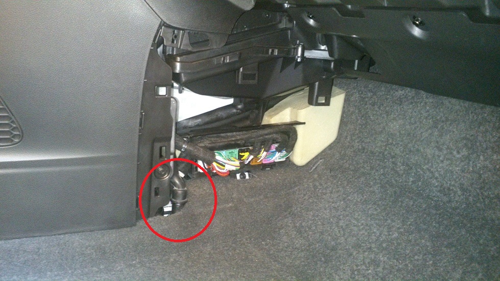

u spolujezdce pod kobercem by měl být vývod z výparníku klimatizace (myslím,že to máte stejně jak Orlando).
Někdo to tu už s Orlem řešil taky, že nebyla hadička správně nasazená a voda, co se srážela ve výparníku, tekla pod koberec spolujezdce.

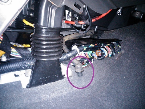

Troy
Příspěvky: 159
Registrován: čtv srp 11, 2011 20:22
Bydliště: Praha/Kopřivnice
Re: Prosím poraďte!!!---mokro pod kobercem spolujezdce
Příspěvek od Troy »
Tak pokud je to hadička klimy, tak bych to nechal na servisu. Rozebrat to není problém, ale v té zimě bych se na to vypdnul.
Hadička vede tudy
Chevrolet Orlando LTZ 1.8 16V

Ahoj kdysy jsem mokro u spolujezdce řešil je to v odkazu poruchy Orlanda byla to hadička od klimatizace na nesprávném místě.Nechal bych to na servis je možné že tam bude už plíseň a bude se měnit izolace :roll:

tak celý odpoledne v háji, ale přišli jsme na to hned, co jsme sundali kryt od středového tunelu.....nějakej trotl to nechal vypojený...takže jsme ji zapojili, co šlo, vysušili vysavačem na vodu a horkovzdušnou pistoli a zbytek proběhne v garáži při 18stupních :D ...teď jen čekat, zadeklovat a juhuuuu jezdit :D ...díky za rady :D
