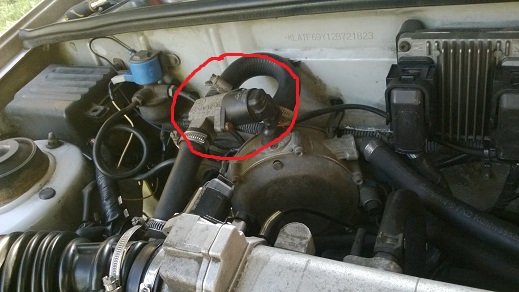

na obrazku v cervenom kruzku je zaznaceny ten regulator mnozstva plynu.a system mojho lpg.je tam vidiet ako vedie hadicka do sacej hadice z airboxu
