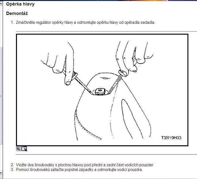

Jen taková maličkost. Nevěděl by někdo jak sundat opěrky? Chtěl bych dát nové potahy ale nejdou sundat opěrky.

U Avea by to mělo být takhle:

Co to je za systém, odjakživa stačí zamáčknout dvě packy na držácích opěrky a tahat nahoru

Na nasazení potahů, by mělo stačit jen vytáhnout tu opěrku. Měla by jít normálně vytáhnout....
Ty šroubováky jsou potřeba jen pokud chceš ven i ty pouzdra ve kterejch opěrky držej.

Je to obrázek ze servisního manuálu na Aveo 2010.pejee píše:Co to je za systém, odjakživa stačí zamáčknout dvě packy na držácích opěrky a tahat nahoru

Ahoj. Budu na srazu. Normálně to funguje jak je zde popsáno. Nechci být agresivní k Aveu tak to zkouším s ním po dobrým. Nu zatím vyhrává Aveo. Nechce potahy.
