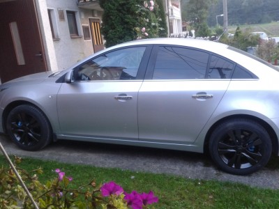

Já už ho mám na kolech rok. S Marphym jsem byl jako jeden z prvních, když to tady ještě nikdo moc neznal, dalo se to sehnat jen asi na dvou místech v ČR. Teď to dělá každý druhý.
Je to výborný přípravek, záleží co s ním chceš stříknout. Menší plochy zvládneš sprejem na větší už rozhodně potřebuješ barvu v plechovce a pistoli.

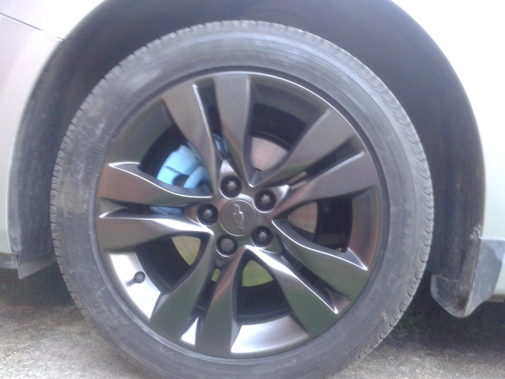

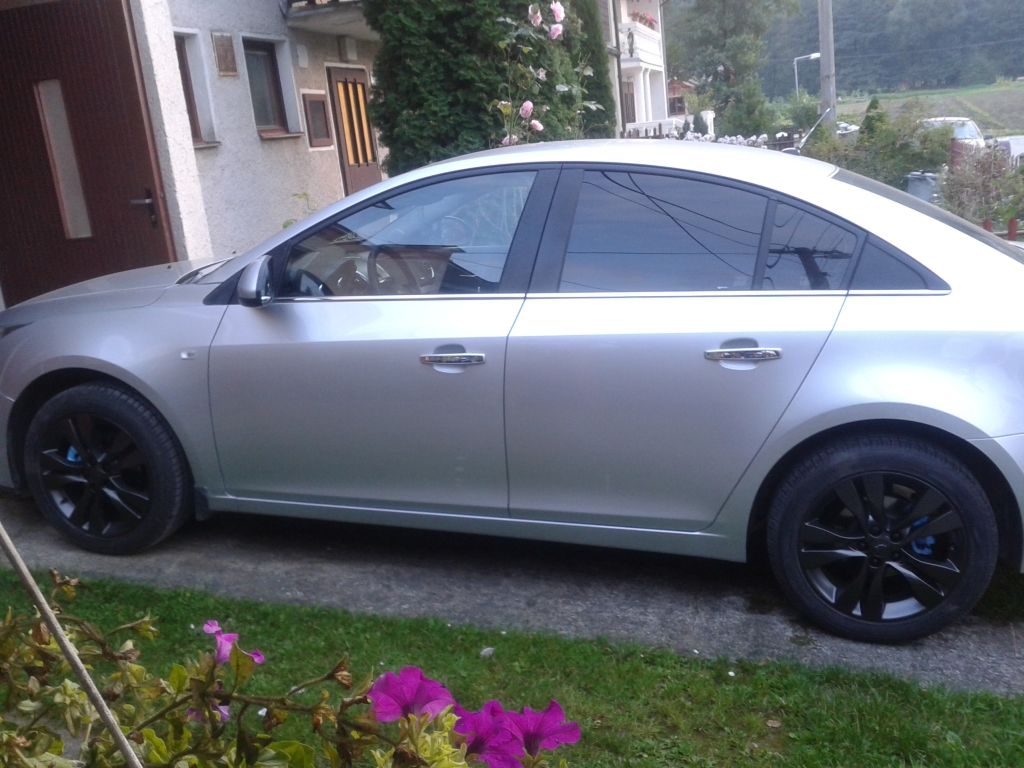

Stříkáš to na odmaštěnou plochu přímo ten dip. Pokud budeš mít souvislou vrstvu tak myčka nevadí, pokud máš přechod jako já tak by se to teoreticky mohlo začít odloupávat.
Na 4 origoš 17" kola jsem použil 3 + kousek 4. spreje.
