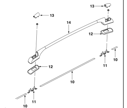

má někdo zkušenosti s instalací hagusů na matize první generace ?
Hagusy mám připravené i s tím origináním těsnění pod hagusy ( opískované a nastříkané ) ale koukal jsem do manuálu a nějak nechápu rozkreslení hagusů ( část ROOF 9Q-3 )
Už jsem i pár aut s hagusama viděl a koukal kde a jak je to řešený a viděl jsem i jedno kde měl hagusy mimo ty lišty - vrtáno rovnou do střechy .
Takže řeším zda "stačí" sundat stropnici , vyvrtat díry , šrouby s podložkama skrz s matkou ( s tou plastovou zajišťovací částí ) samozřejmě díry zasilikonuju pro jistotu .
Má někdo nějaký tip - jak na to ?

Mám taky originál hagusy ...
Takže to bude ten pazmek na kterej jsem koukal v tom manuálu ( na obrázku pozice číslo 11 )
Má někdo zkušenosti s dodatečným přiděláním hagusů ?

:D Ahoj ja som montoval na svojho Maťka hagusy od HAKR-a môžem len odporučiť . Ale ty máš veľkú výhodu máš originálne , mňa od nich odhovoril samotný predajca (vedúci skladu súčiastiek DAEWOO,CHEVROLET) pre mňa cena origo hagusov bola CCA. 9000,-SK (300,-€) (všetky tie veci čo máš na obrázku) bolo to v roku 2007 .
