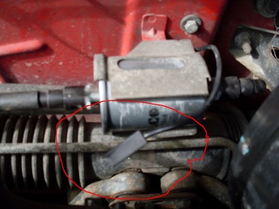

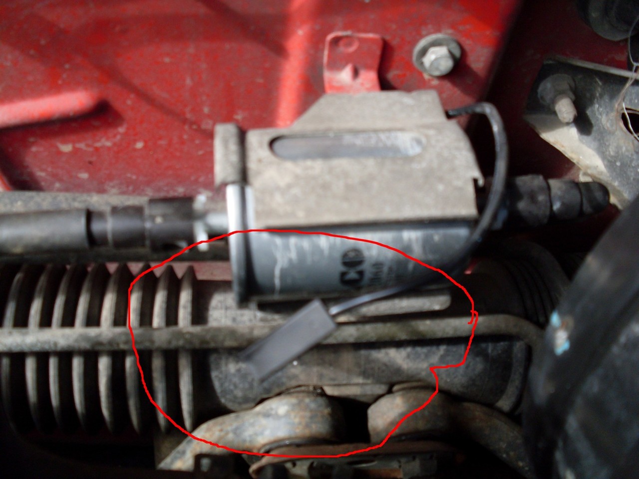

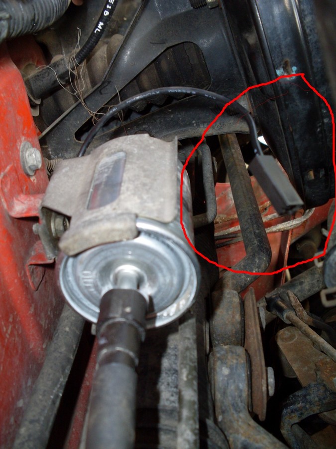

2. Od palivového filtru vede kablík, který fakt netušim, kam vede Přikládám foto. Možná spojitost s problémem s problémem č. 1?

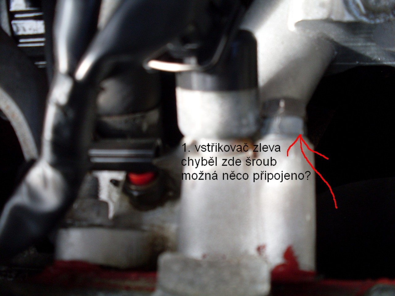

3. U prvního levého vstřikovače chyběl šroub, nevím, jestli k tomu něco vede. Viz foto.

Ten kablik nikam nezapojíš. Na origo filtri nebol. Ten je na vozoch čo majú filter zo spodu pri náprave. A ten šrob, neviem.

2. Nemožno spojiť s problémom č. 1. Je to iba ukostrenie filtra. Ten konektor je zapojený o filter a druhý koniec vedie niekam do šasi.
3. Nič k nemu nevedie,iba drží sacie potrubie. Neťahalo to falošní zvuk? Nesičal motor?
