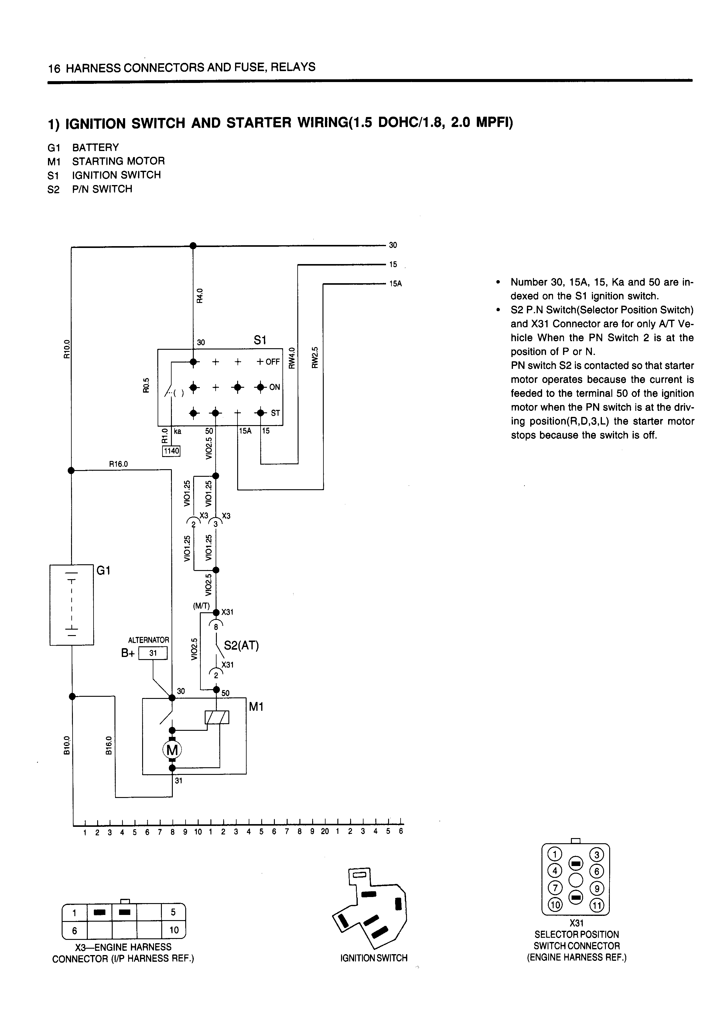

ahojte na starom aute som musel vybrat skrinku zapalovania lebo na novom bola pokazena a kedze chcem pouzivat aj stare mam take provizornu skrinku zapalovania ale neviem ako ju zapojit dakujem

neviem ci ti toto pomoze

nejde mi zobrazit priloha posli mi ju prosim na e-mail tateco@azet.sk
