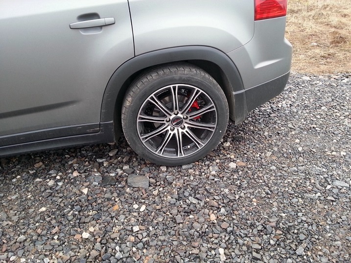

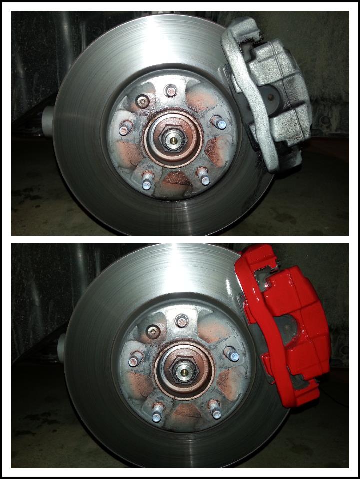

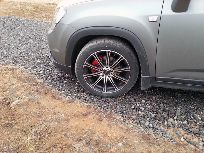

ale..................já s barvama dělám každej den,dvousložkovej akrylát barva tužidlo, autolak-třeba MOBIHEL namíchaj odstím jakej chceš deci stojí cca 150kč stačí 2dc jediný co mám mám odřený zadní brzdy kotouče od nasazování kol,brzdiče vpředu mám po 3 zimě po umytí jak nový, teď budu natírat i hrany kotoučů a prostředek brzdovejch kotoučů, polyuretan je na interiér protože nesnese uv záření. Ten má jiný použití ne na auta.A je moc křehkej protože je tvrdej.Dej akrylát.
