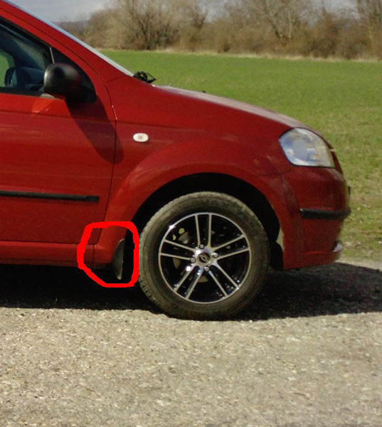

Chcem len upozornit na usadene blato a rozny pozimny sajrajt spodnej casti prednych blatnikoch z vnutornej strany. Skontrojujte si to a pripadne ak sa tam spina nachadza vystriekat tlakom vody a osetrit pripravkom proti hrdzaveniu. Ja to mavam kazdy rok upchate a pocul som ze to uz nejakym ludom zacalo tam hrdzaviet. Jedna sa hlavne o pravy predny blatnik.

tuna som to nekontroloval, mal som s tym problemy na lade, po case mi ta ostala diera, takze treba na to davat pozor, asi idem do garaze :D

Já to na Kalouskovi čistil po každé zimě... (Obě strany.) Bylo tam toho habakuk a ta díra do prahu co tam je... Sundal jsem zástěrku, povolil plastový podběh a čistil. Pak jsem to ještě vystříkal bodykem a byl zas na chvíli pokoj.
