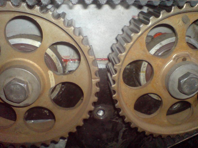

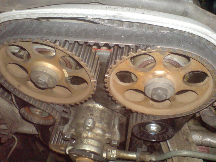

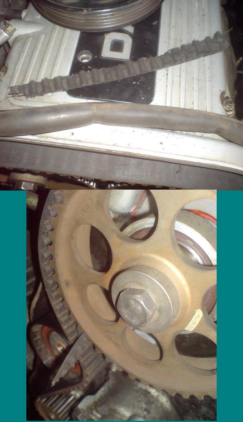

Takze nakoniec som zistil ze najskor PRESKOCILI ROZVODY. Prv som si to nevsimol ale teraz som to dal cele dole, a co nevidim, komplet rozomleta polovicka remena ... este stastie ze som uz dalej netocil ... remen sa rozdelil na polovicu a druha polovica to este akotak drzala ... nechapem ako je to mozne , remen som daval novy, aj ked mi uz rok stal v garazi ... jedna moznost by tu mozno bola a to mojou blbostou ze som ohol spodny dekel rozvodov a ten nejako zacal rezat remen (aj ked to nedava zmysel lebo som ten dekel poistil drotom ...) keby to vsak bola pravda tak by podlamna zacal rezat postupne od kraja a ne v strede ... kedze remen sa rozdelil na dva polovice ... Natocit na rysky som este neskusal, ale predpokladam ze to je v tom a v tych zuboch ... mam vsak otazku, ak mi v takom stave starter pretoci motor, tak je z motorom vsetko ok ze ?

hm az me mrzi ze sem mel zase pravdu
no 8 ventil se nepotka hned a o 1 nebo 2 zuby se nic nedeje.mozna i vic zubu to vydrzi nemam vyzkouseno kolik ale vim ze 1,5 se potkava.
kazdopadne pokud je remen rozriznutej tak se chce urcite presvedcit na krytu kde je obrouseny a proc se to stalo.zaroven zjisti o kolik zubu to skocilo.
dej novy remen a napis jestli to jede.
