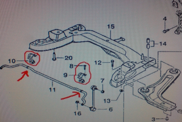

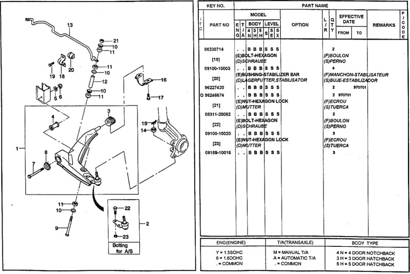

to se tu již řešilo, ale nejsou to silentbloky na ramenou ale silentbloky čí spíš takový gumový účka na úchytu stabilizátoru u rámu přední nápravy......

mozes konkretnejsie alebo fotku kde je to presne?????pripadne ako to odstranit????DAKUJEM

:o daj plny doprava, vystup z auta a kukni sa za lave koleso, bude tam hned jedna zvisla tyc, to je ten stabilizator a kukni sa na ti gumy na ktorych je to prisrobovane

ne stabilizator tlumice ale stabilizator napravy
je to ta tyc co je napric napravnici uchycena GUMOVYMI silentbloky pres kovove klemy na napravnici a k tlumicum pres tycky stabilizatoru.
ramena to obvykle nedelaji a tycky uz vubec ne.jsou to prave ty 2 silentbloky.po jejich vymene je chvili klid.pomaha i namazani ale opet jen na chvili.

Dakujem ak som dobre porozumel tak je to tenka tyc co drzi spodnu cast stabilizatora tlmica a je uchytena na naprave a ide od jedneho kolesa po spodu az ku druhemu vsak?????....ak som dobre pochopil ...skusim to sil.olej namazat ak nie tak skusim zohnat nieco podobne ....alebo to niecim vymedzim,..... -i DAKUEJM

presne tak.je to ta tyc co vede od jednoho kola k druhemu.nevymezis ale prolej to nejakym ridkzm olejem.idealni strikacka s jehlou a az dovnitr silentbloku.minuly tyden jsem to delal na magentisu a pomohlo.na jak dlouho nevim dozvim se za pul roku nebo driv.

ok dakujem konecne vieme oco sa jedna ...este mam otazku keby som to kupil myslim tie gumy tak ci su prerezane a len tak ich tam nahodim alebo musim odskrutkovat stabiliz.tlmica a prevliect cez celu tycku na miesto uchytenia...dufam ze sa chapeme....... a nahodov orientacnu cenu???? oboch gum???? ;)
