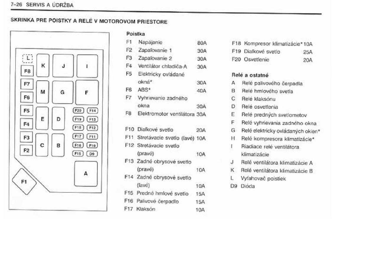

Nemate niekto schemu rozmiestnenia poistiek ktora je na co urcena?
Schemu poistiek v kokpite :) a takisto v motorovom priestore.

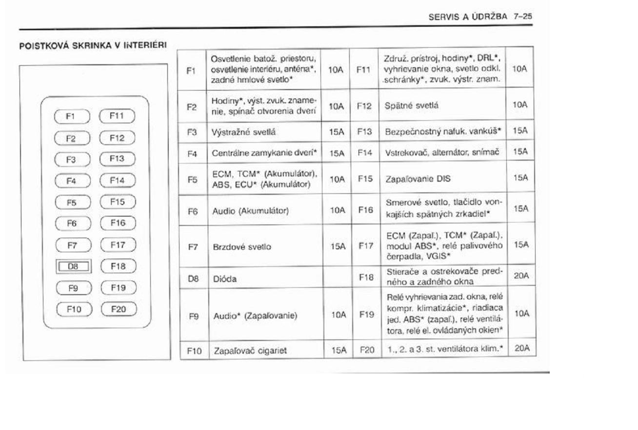

Mam pocit ze som si skratol poistku urcenu na vnutorne osvetlenie auta teda stropne svetlo dufam ze to bude len poistka inak ma asi porazi :)

Takze nasiel som aj to :)
Zajtra teda dneska to sem sa pokusim hodit aby boli mudrejsi aj ostatni :)
Este neviem akym sposobom sem dostanem obrazok z PDF aby bol celkom velky :)
Zaroven sa chcem opytat naco tam je Dioda D8 k comu presne sluzi aka tam je a ako by mala byt zapojena kedze predpokladam ze v zlom zapojeni by sa malo nieco diat :)
(114.95 KiB) Staženo 170 x
