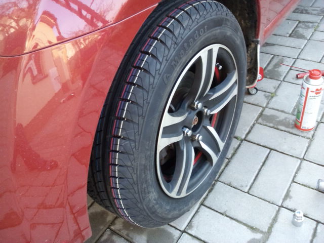

No na první řadě asi záleží na velikosti peněženky :lol: Jinak zimní pneu se tu už řešilo, takže stačí hledat a též otázky správně psát do dané témy a zbytečně nezakládat další :PP:
Jinak já mám tyto a velice spokojen na to, že je tu u nás převážně jen sníh a led -i https://www.chevroletclub.cz/viewtopic.p ... eu#p216694
