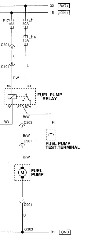

PPPP este ked spominas to odpojenie cerpadla mozem to urobit tak, ze by som pouzil rozpinacie rele a cievku mu napojit od stavy s toho ventilu co pusta plyn (neviem ako sa vola) a kontaktom rozopnut +12V na pumpu len ako a kde ho najlepsie najst a prerusit?
Re: zanesene benzinove cerpadlo
Ano to kludne mozes, ten lpg elektroventil a ak mas tak aj rele co odpojuje vstreky, tak obe su spinane cez rele v riadiacej alebo ovladacej krabicke lpg (podla typu lpg zariadenia), takze to znesie dost. U mna bola kabelaz trosku "vylepsena" nejakym monterom dialkoveho a tak som uz mal nejake rele na spinanie cerpadla signalom z dialkoveho, cize fungovalo ako jednoduchy imobilizer. Len som to trosku vylepsil. Skusil by som hladat spravny kabel pri vodicovych nohach akurat neviem nakolko sedia farby kablov voci servisnemu manualu. Viem ze mi nejake farby nesedeli a hladal som nakoniec metodou pokus omyl, len neviem ci sa to tykalo cerpadla alebo centralu alebo coho. Ale z celeho zapajania mi ostali navyse dve relatka a len jedno malicke som pridal. Akurat to bolo bistabilne (celkom drahe asi ako 6 autorele), lebo som chcel aj blikajucu ledku, ktoru nove DO nepodporovalo a nechcel som aby to nieco zralo ked je klucik vypnuty.
Pockaj nejak sme sa zamotali Ked na elektroventil pripojim cievku rozpinacieho rele tak napatie dostane cievka az po prepnuti na LPG a zaroven kontakt by prerusil napajanie palivoveho cerpadla??
Som pozeral v motorovom priestore mam vo FUSE BOXE poistku s oznacenim PUMP ak by sa tato preusila palivove cerpadlo by nedostalo napatie a pri opetovnom prepnuti na benzin sa "strati" napatie na elektroventile a kontakty zopnu a palivove cerpadlo zase pojede. Je tato teoria spravna?
Pozri tam kde máš relátko na benzínové čerpadlo. Na Espere pri vodičových nohách.
Cievku rozpínacieho relátka napojíš na cievku elektroventilu LPG. No a na hlavné kontakty rozpínacieho relátka napojíš do ,,série,, káblik čo ide na cievku relátka na čerpadlo.(v podstate prestrihnes kábel čo ide na cievku relátka a ,,volné,, káble napojíš na hlavné kontakty.)
Mne sa rozpínacie relátko zmestilo k relátkam k vodičovým nohám.
