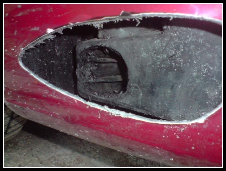

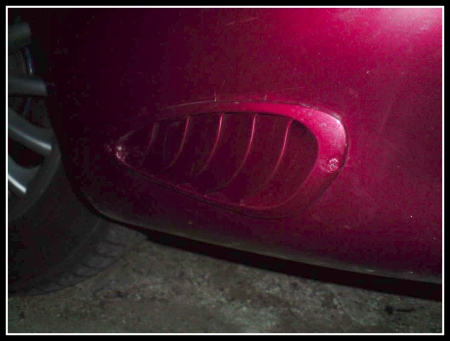

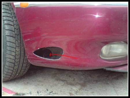

Ahojte dnes som sa zase trocha bavil :D zlepšil som Lege dýchanie kedže je už dost stará tak sa jej tažko dýcha :D -P

Re: Vzduchový filter
Pekná práce -i
No konečne už vidím na čo si mi poslal tie výduchy Já som myslel že to dáš na kapotu ale tohle KULL -i Takže z čoho to je a máš to na oboch stranách a ješte ten na pravo chápem tade tahá luft ale na druhej (tedy pokud to tam máš Já si ho tam dám aby to bolo rovnaké :lol: ) je nádržka na ostrekovača tak aby v zime nezamrzla :lol: :lol: :lol: Fú vela otázok no nevadí šak :?: :lol: :lol: :lol:

-peha- píše:No konečne už vidím na čo si mi poslal tie výduchy Já som myslel že to dáš na kapotu ale tohle KULL -i Takže z čoho to je a máš to na oboch stranách a ješte ten na pravo chápem tade tahá luft ale na druhej (tedy pokud to tam máš Já si ho tam dám aby to bolo rovnaké :lol: ) je nádržka na ostrekovača tak aby v zime nezamrzla :lol: :lol: :lol: Fú vela otázok no nevadí šak :?: :lol: :lol: :lol:
Peto musel som tam navrtat otvor :D nemohol som už na Teba čakat kým mi to pošleš :D a ten film bol včera dobrý :D zajtra tam dám druhú stranu ,nádržka nezamrzne ked tam dám koncentát a na riedim si ho podla seba . Vetšinou predávajú do -10 :D
