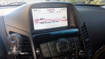

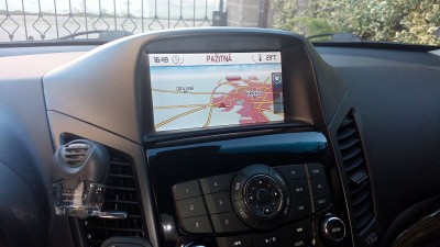

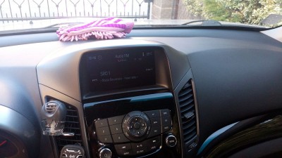

Aktualizoval som si softvér rádia a navigácie (rádio CD 500 MY2011).
Zmenil sa dizajn rádia a navigácia je 3D.
Bohužiaľ mapy mám stále staré (2011) takže je to len zmena dizajnu.
Takto vyzerá rádio cez deň: Takto keď je noc, ale keďže bol deň, tak to veľmi nevidno: Takto vyzerá 3D navigácia: Informácie o upgrade som čerpal zo stránky:
https://www.opelclub.hr/forum/viewtopic ... 5&start=15
Na tejto stránke je viacero aktualizácii pre starší aj novší typ navigácie CD 500. Sú to navigácie bez SD karty. Tieto stránky sú o vozidle Opel, ale rovnakú navigáciu (bez možnosti telefonovať) používa aj Orlando. Konkrétne Orlando používalo iba CD 500 MY2011, staršiu už nie. Tie čo majú mapy na SD karte sú asi (neviem to isto) CD 600.
Skrátený postup pre CD 500 MY2011:
Stiahnite si dve aktualizácie:
Carbon:
https://mega.nz/#!AdAH0IrK!0KwS-4mL2jZA ... pcBHPHIVvA
Infinity:
https://mega.nz/#!IJ5AhJqY!-OBxq8vQ04pj ... 4AcuzucO74
Sú to rar archívy. Treba ich rozbaliť.
Potrebujete USB kľúč (stačí 512 MB), ktorý je naformátovaný na súborovú štruktúru FAT32.
Nakopírujte inštalačku z prvého archívu na USB kľúč tak, že na roote bude priečinok DLN, to znamená, že keď si dáte zobraziť obsah kľuča, tak prvý priečinok bude DLN.
Zapnite kľúčom zapaľovanie, ale nemusíte štartovať. Tento proces sa nesmie prerušiť.
!!! Pozor všetko robíte na vlastné riziko, takže dvakrát meraj a raz rež. !!!
Strčte ho do USB konektora v aute. Rádio automaticky rozpozná že je tam inštalačka a zobrazí Vám verziu a tlačítko zrušiť a inštalovať. Ešte vyhodí nejakú hlášku, že na usb nenašiel nejaký obsah, ale to je hláška že tam nie sú žiadne zvukové súbory. Kľudne dajte inštalovať. Následne vyhodí hlášku, že mapy z navigácie budú vymazané. Mne ich ale nevymazalo.
Prebehne inštalácia, budú nabiehať %, nakoniec sa rádio vypne. Vypnite zapaľovanie a zapnite rádio. Rádio sa ešte potom raz vypne (aspoň mne to tak urobilo), znova ho zapnite, nastavte jazyk (nabehne to v maďarčine), nastavte čas (on sa nastaví aj sám, ale nepresne), dátum sa nastaví automaticky. zapnite navigáciu, stále bude 2D, ale v nastaveniach pribudne možnosť 3D zobrazenia (niečo ohľadne opcii, nepamätám sa presne).
Video ako to niekto robil na Insignii:
https://www.youtube.com/watch?v=HtKZHpyF_3A
Ak sa Vám zdá dizajn OK, tak už nemusíte robiť nič.
Ak chcete dizajn ako je na fotkách použite rovnaký postup aj s druhou inštalačkou. Táto inštalačka nemení navigáciu na 3D, preto musíte použiť aj prvú inštalačku. Ak nechcete 3D navigáciu, len chcete zmeniť dizajn, tak použite iba druhú inštalačku.
Samozrejme existuje aj softvér na vrátenie do pôvodných nastavení, to keby ste mali po upgrade s rádiom nejaké problémy. Link nájdete na stránke, ktorú som uviedol v úvode článku.
Ja som žiadne problémy nemal, všetko funguje výborne.
