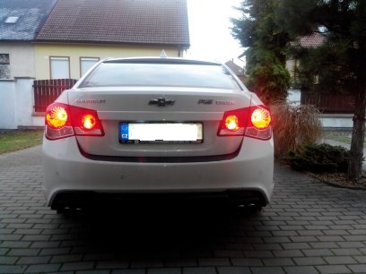

Ty krávo, to je palba :shock: :shock: :shock: :shock: :shock: !!!!!!! To bych asi nedal, ale pokud ty prachy máš a chceš to za to dát, tak je to tvůj problém a můžu tiše závidět. Ne nezávidím, fandím ti!!!!
Já si chci nastříkat načerveno ten "V" plast na volantu a boha to nevyndám. Sergej mi neporadí, asi umřel v tom svým coroner Cruzu. Nevíš jak vyndat ten kryt s airbagem, jak na něj mačkáš při troubení? Dále chci ty zadní světla jak máš a mám prostě osud, nemůžu nikde sehnat ty patice :( . A ještě bych chtěl to velký rádio s velkým displejem, ale nemám prachy. I když se mi teď finančně celkem dařilo, koupil jsem liťáky manželce na 107ku :D . Vánoce schlamstly taky spoustu peněz, ale jak říkáš, žijem jen jednou. A mám radost, když má druhý radost. :PP:

To je palba. Já je neměl. Musel jsem si je našetřit. Hele s volantem ti neporadím. zatím jsem neměl a doufám že nebudu mít potřebu ho demontovat :D zezadu šrouby nejsou?
já patice sehnal na vrakáči z nějakejch tuning lamp z vectry B. ale jsou 21/5W ale ta 21/4w tam drží. zkus napsat to: Buldogs. ten si to také dodělával a myslím že kupoval patice někde na e-bay.
na Francouze se vyprdni, raději zkrášluj Cruzeho. :lol:

to VIP:
patice máš tady:http://www.obchudekmb.cz/obchudekmb/esh ... vky-BAY15d
cena 29 Kč s DPH,je potřeba pilníkem malinko ubrat ty zobáčky,jinak vše ostatní -zapojení-je jak uvádí Franta P.Tímto mu děkuju za inspiraci.

Já si chci nastříkat načerveno ten "V" plast na volantu a boha to nevyndám. Sergej mi neporadí, asi umřel v tom svým coroner Cruzu. Nevíš jak vyndat ten kryt s airbagem, jak na něj mačkáš při troubení? [/quote]
Budete muset odstranit airbagu:
http://www.chevroletcruzeforum.com/inde ... rs-airbag/
Moderator polského a mezinárodneho Cruze forum...

Thomas píše:to VIP:
To není dobré pro Cruze, protože je to příliš dlouhý, a také protože, dráty jdou tu rovnou na zad,
a originál je krátký a dráty, jdou na stranu,
takže pokud přijdet ukázane objimky, tak zobrazí se boule na čalounění na kryte zavazadlového prostoru...

VIP píše:Dále chci ty zadní světla jak máš a mám prostě osud, nemůžu nikde sehnat ty patice :( .
Musite najít typatice ot Kia, Hyundai, Captiva, tak pak vše přijde OK a rozsvítit krasa :D

to C77:Žádný boule pod tapcem nemám,patice se mi bez problému vejdou do prolisu nad světlem a navíc tam mám nechané i ty původní.(Nevím jak vypadá čalounění kufru u starších modelů 09,10,11 :?: )

Thomas píše:to C77:Žádný boule pod tapcem nemám,patice se mi bez problému vejdou do prolisu nad světlem a navíc tam mám nechané i ty původní.(Nevím jak vypadá čalounění kufru u starších modelů 09,10,11 :?: )
Hmm je to divné... u nas na forume i u mne rovněž kdy použili jsme tradiční patice zarovky-BAY15d
například s Daewoo (Nubira,Leganza,Matiz), a maximálně jich ucieli, tak stále objevovano malé boule pod tapcem - patice byly stále příliš dlouhe.
Pomohli pouze patice s Hyundai
