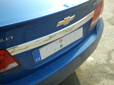

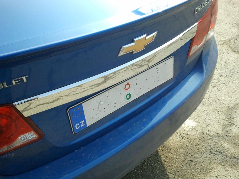

jinak chrom lišta je na autě zítra dám foto a taky zkusím zítra hodit do lakovny ty kliky.

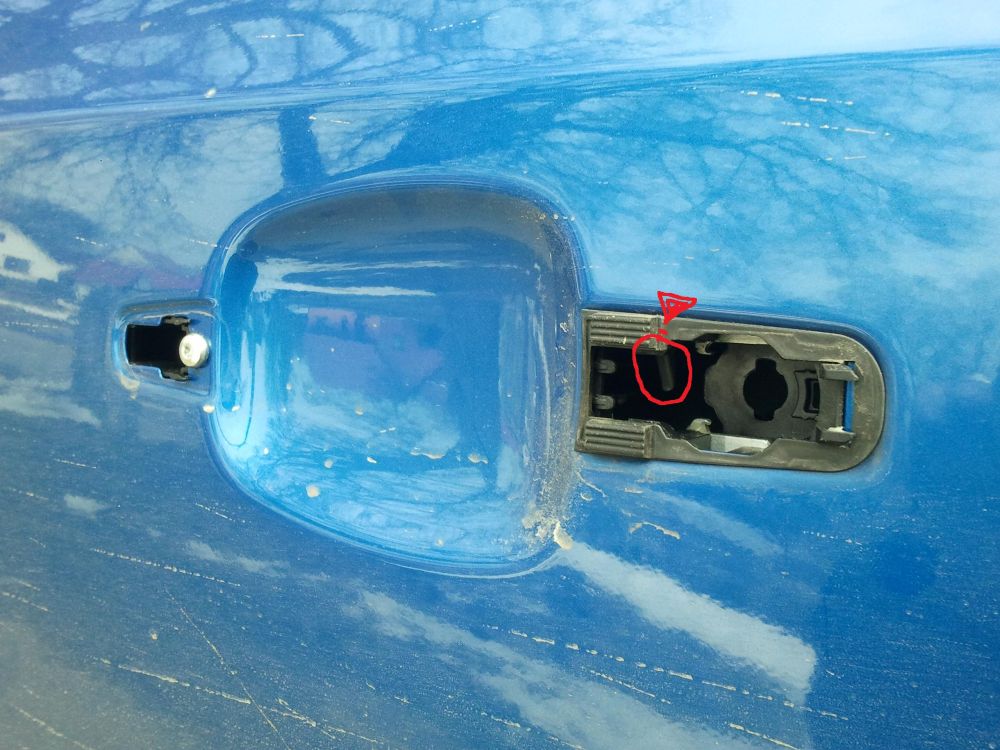

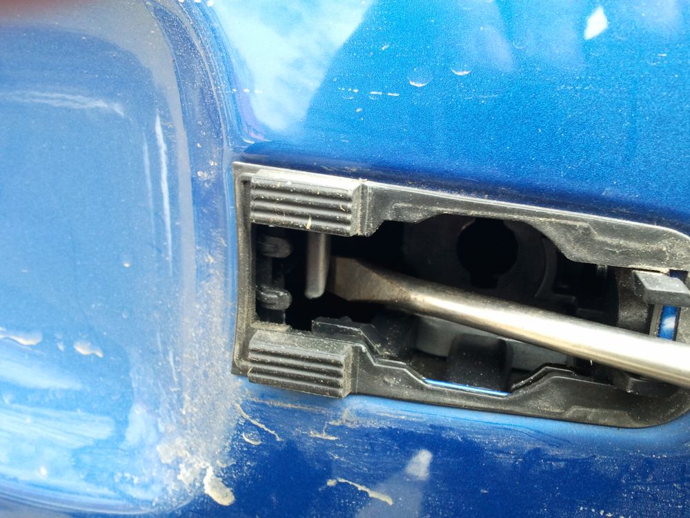

tak už umím demontovat a zpět namontovat kliku dveří. Jak jednoduché.
Demontáž:
1. odendám kulatou krytku na boku dveří. pod ní je malinkej šroubek na torx, ten budu povolovat tak dlouho, než mi nepůjde vyndat záslepka kliky. - klika je v tu chvíli zablokovaná.
2. šroubek zase zatočím zpět aby se mi mohla hýbat klika. - kliku zatáhnu k sobě a poposadím směrem dozadu, vypadne z packy táhla a je venku a opatrně vyndám ze dveří abych neulomil přední packu kliky.
Montáž:
1. šroub je stále zatočený, šroubovákem si přihnu packu táhla směrem k sobě. průchodkou z boku dveří si druhým šroubovákem zajistím páku táhla aby se mi nevrátila zpět. 1. šroubovák si z venkovní díry vyndám - protože bych tam přes něj nenasadil kliku. Opatrně nasadím kliku, nejdřív předek a pak zadek. vyndám boční šroubovák co mi jistí páku táhla, packa zapadne do kliky a je to.
2. vytočím zase jistící šroub dokud mi tam nepůjde volně nasadit krytka kliky. tak až krytku nasadím, šroub utáhnu, zacvaknu krytku boční průchodky a zavřu dveře.
