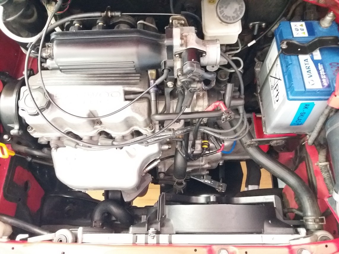

Generálna oprava Matiz M100

No teda jak nová
Re: Generálna oprava Matiz M100
Scorpion dakujem!
Prevodovka mi hučala pri istých otáčkach motora (dvojka pri 30 km/h, trojka pri 50 km/h, štvorka pri 70 km/h), tak dúfam že som to opravil...
Ahojte Matizkári.
Včera večer prebehla skúšobná jazda s Ujom Mirom.
Všetko je v poriadku až na to hučanie - že vraj to ide z motora.
Nevadí mi to, inak jazdí perfektne...
Tak super a blahopřeji ke zdárné opravě
treba vytlmiť interier, prípadne kúpiť tlmiaci polep aj s foliou do motorového priestoru. to by mohlo hluk znížiť do veľkej miery
Ahoj Lorde.
Dík za radu.
Popravde to hučanie nie je silné, teraz po oprave je v kabíne neuveriteľne ticho, možno preto sa mi zdá že to dosť hučí.
Skôr je to akoby sa čosi dostalo do rezonancie, človek si to všimne až keď sa na to sústredí.
predpokladám, že pri GO si vymenil aj všetky silentbloky, takže si neviem predstaviť, kvôli čomu by tam bolo rezonovanie.
Ešte jedna dôležitá vec, ktorú som opomenul napísať.
Dvojka radí perfektne aj za studena.
Menil som iba jedno ozubenie - dvojku na vstupnom hriadeli.

Chcel som meniť aj tie dve hriadele v prevodovke, ale prišli mi z CARMAX-u len pred pár dňami...
