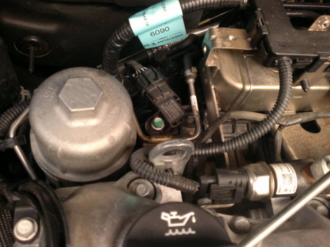

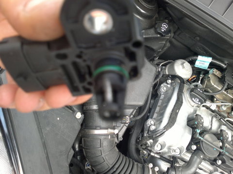

Caute.Ako som slubil,ked budem mat nieco nove pridam to tu
Na Orlando.de som nasiel vlakno o trhani motora.Tak som to precital a zaujal ma prispevok o vzduchovom senzore a EGR.Tak som sa zastavil v Chevy.Zacal som kecat s servisnym technikom
Tak mu vravim ze chcem pozriet vzduchovy senzor.Ze ci nahodou nieje zaneseny!Vravim ze auto nejde,nema vykon!
Tak zavolal mechanika aby ho vymontoval!Ked ho vybral bol zaneseny(auto ma 39tis. KM)!Tak servisakovy vravim ze aj EGR bude taky!Chcel som vediet kolko by stalo vycistenie.On na to 150€
Tak som sa zacal smiat,a vravim mu ze som ratal takych 50€
Servisak sa pital mechanika kolko casu bude potrebovat na cistenie.Mechanik kuka na neho a po chvili vravi ze nevie,este to vraj nerobil.Tak servisak mi vravi ze aj za 100€ by to spravili
Tak som ho zabil otazkou,ci to nemozu urobit ako zarucnu opravu
Servisak na to ze garancny technik ma dovolenku,mam prist na buduci tyzden
Tak uvidime
Inac ak bude niaky rozdiel dam vediet(senzor je vycisteny).
