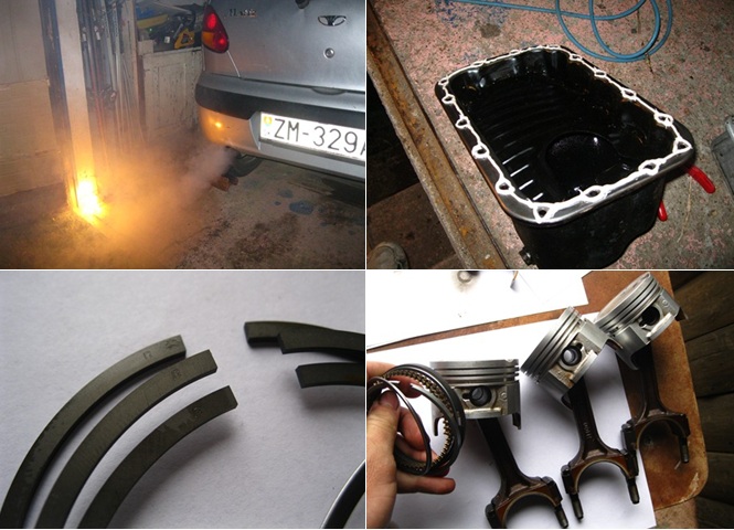

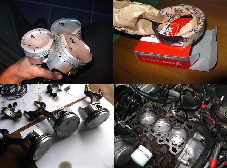

Rozhodol som sa, že pridám príspevok o dokončení opravy motora na mojom ZM-329AI. Oprava tvala od 8. 7. 2013 do 28. 8. 2013 a počas nej som sa pohádal s tatkom, tatko so servisákom a nakoniec mi rupli nervy a odniesla si to Matizova kapota, ktorú som tak trošku rozmlátil kladivom a neskôr vyklepal. :cry:
Motor som rozoberal nasledujúcim spôsobom:
--- :D prvýkrát rozobratý motor a následne vymenené ventily na hlave ››› dymenie
--- :) druhýkrát rozobratý motor a následne vymenené simeringy na ventiloch ››› dymenie
--- :? tretíkrát rozobratý motor a následne vymenené vodítka ventilov ››› dymenie
--- :x švrtýkrát rozobratý motor a následne očistené piestne krúžky ››› dymenie
--- :evil: piatykrát rozobratý motor a následne vymenená hlava ››› dymenie
--- -i šiestykrát rozobratý motor a následne vymenené piestne krúžky ››› HOTOVO
Tak presne takto dopadnete, ak budete spolupracovať so servisákom z Hornej Dolnej a nebudete počúvať skúsených ľudí, ktorí mi tu na fóre pomohli - teda ďakujem Palikxovi a JRD McLARENovi. -i Po zložení motora nastal ešte problém s "kuckaním" motora pri nízkych otáčkach - bol to zle nastavený predstih zapaľovania. A ďalší problém nastal, keď si auto vzal tatko do práce a následne zostal visieť po pár kilometroch cesty so zhasnutým motorom a rozsvieteným CHECK-om. Ja som plánoval auto odtiahnuť na diagnostiku, ale nebolo treba, pretože ma napadlo, že to bude vypadávajúci široký konektor na rozdeľovači. Stačilo ho zaistiť a auto hneď naštartovalo.
Z môjho päťnásobného omylu vyplývajú dve počenia:
1. Veľké množstvo oleja sa do valcov nedostáva cez hlavu ale cez krúžky :!:
2. Keď už vyberiem piestne krúžky, tak ich vymením a nedám opotrebované naspäť :!:
Matiz toto leto spotreboval dosť peňazí a hlavne môjho času, ale keď to beriem z tej pozitívnej stránky, tak myslím, že sa mi už na tom aute nemôže nič horšie pokaziť.

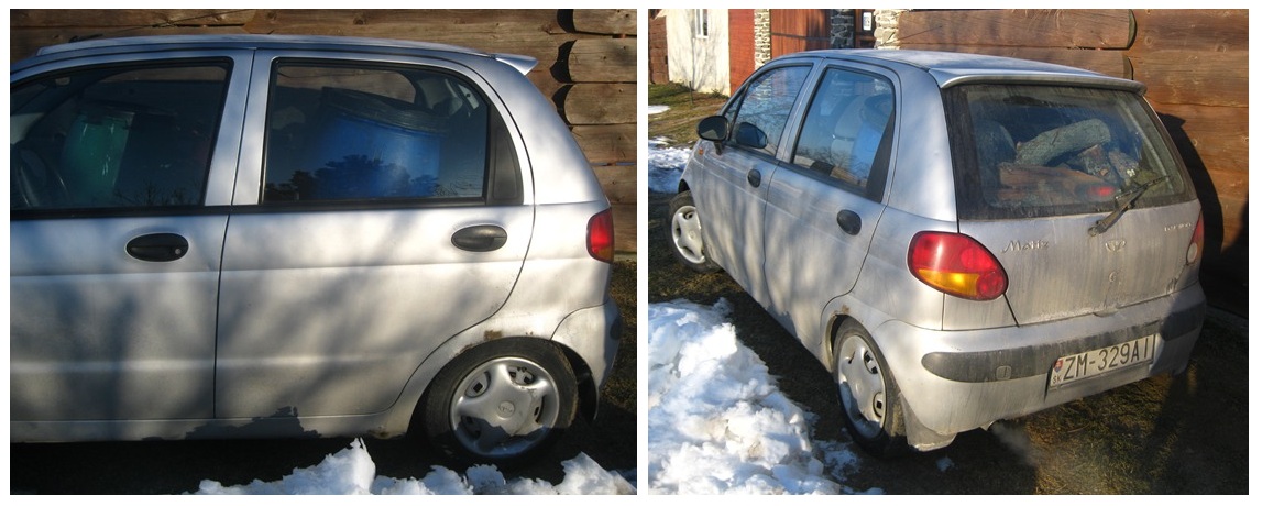

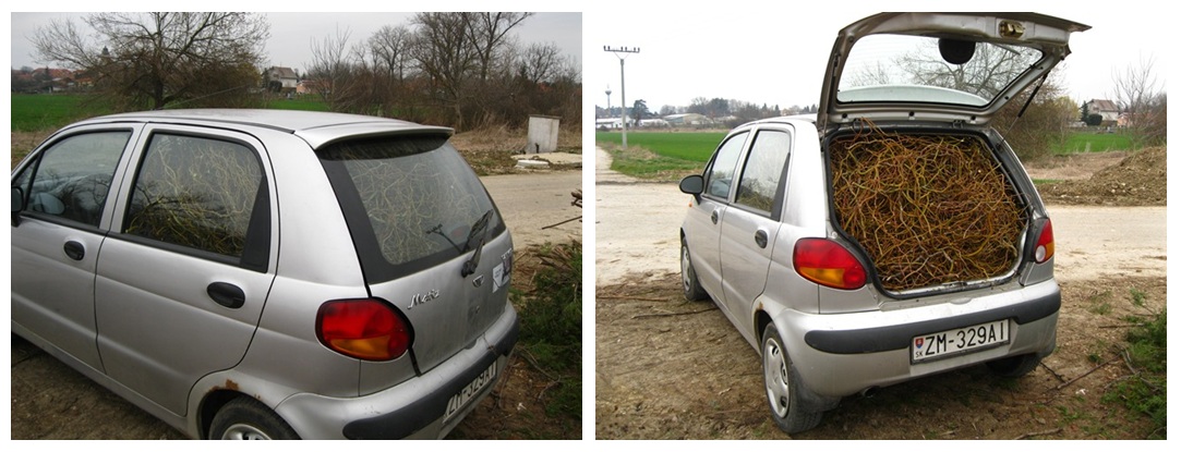

Po dlhšej dobre pridávam fotografie ZM-329AI, ktorý už používame len na krátke trasy a ťažké práce. Napríklad sme do neho napchali štyri sudy kvasu, plný kufor dreva a dvoch ľudí. V apríli mu končí TK+EK, nie je isté ako a či vôbec prejde kontrolou. :? V sobotu sa na tachometri ukázalo ďalšie pekné číslo 222 222,2 km. :)
Motoricky ide celkom dobre, v nízkych otáčkach trochu vynecháva... Jazdiť sa na ňom dá bez problémov, ale spojka je extrémne tvrdá a riadenie tuhé. Plus tá hrdza na prahoch a blatníkoch je nezastaviteľná - chystáme sa ju opäť dočasne prekryť. -P

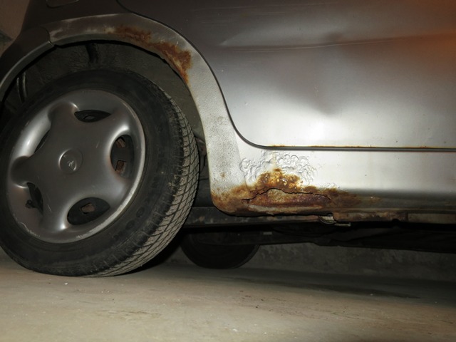

So značným oneskorením :roll: , ale predsa, pridávam do tejto témy zrejme posledný príspevok. So zármutkom oznamujem, že dňa 18.10.2015 vo veku 14 automobilových rokov ukončil svoju životnú púť náš drahý Matiz 329 :cry: . Do garáže posledného odpočinku prišiel po vlastných poháňaný vlastným motorom.
Dôvody vyradenia sú nasledovné:
→ korózia (viď foto)
→ chýbajúca TK+EK
→ problémy so spojkou
→ celkové opotrebenie karosérie a interiéru
→ prebytočné auto
→ zlý stav bŕzd
Počas poslednej prevádzky mal náročnú haváriu, kedy bolo prerazené tesnenie pod hlavou a tlak sa dostával do chladiaceho okruhu. Všetky vady (pumpa, sacie potrubie, tesnenie, gufero - tiekol olej) boli so cťou opravené, aby sa auto mohlo prejsť naposledy po vlastných. Niekoľko dielov už je v súčasnosti použitých v Matizovi 322.
*10.7.2001 - †18.10.2015 najazdených 226 492,7 km Ďakujeme za vernú službu -i .
