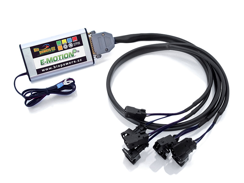

Re: Ethanol E85, máte zkušenosti?
Zdenku, já myslím, že mám tu novou krabičku. Je to ta samá jako na obrázku. Nechápu proč mi to tolik žere. Ty máš 1.8 a jezdíš za míň. A na to že děláš taxikáře, tak bych řekl, že většinou je to taky městskej provoz ne? Volat jsem chtěl dneska, ale nedostal jsem se k tomu, takže zítra. Momentálně mě to žere 11,2l což je 2,74 Kč/km a to je hodně. V záručáku píšou, že pokud spotřeba přesáhne o 20% kombinovanou spotřebu uváděnou v techničáku, tak můžu reklamovat. Já mám v techničáku nejvyšší 8,8l, takže + 20% = 10,56l. Mě to tedy žere o 28% víc. Dávali jsme to i do Feldy a tam to žere taky hodně, tak to prostě nechápu. Taky chci šetřit a zase já musím mít smůlu.
Zdenku a tobě to fakt v zimě nastartuje a motor běží v pohodě? Já nastartuju napoprvé (Felda tak na potřetí), ale motoru se vůbec nechce makat a má to snahu chcípnout. I když to nechám chvíli a až pak vyjedu, tak se to dusí.
Jsem z toho na nervy.

Jak jsem psal, mě měnili už tu novou krabičku, která také nebyla dobrá za druhou "novou".
Jinak jezdím nejvíc po městě. Ale v zimě jak jsme se bavili, tak nastartuju a motor po asi 15 sec jakoby stratí otáčky ale hned to vyrovná a nemůžu dávat plnej plyn, ptotože se to jako chce udusit. Tak nedávám plnej. Prostě nastartuju, rozjíždím se s mírným plynem, zařadím dvojku, pak taky nedávám hned plnej po zařazení, ale už je to pak úplně normální.
Něco nového ??
Ani se neptej . Sadu jsem reklamoval a v sobotu přijedou přezkoumat, jestli si nevymýšlím, že mám s tou jejich krabičkou brutální spotřebu. Nic nešetřím a žere to jak tank. Dokonce začínám mít pocit, aby mi to neškodilo motoru. Už se mi totiž asi 3krát stalo, že jsem chtěl na to šlápnout a najednou to ztratilo výkon, začala svítit kontrolka motoru a blikala ta kontrolka jak tam je to autíčko se smykem. Nevím co s tím. Tuto sadu už nechci ani vidět a nedoporučuji nikomu od této a ani jiné firmy. Nyní přemýšlím o jiné sadě, která je přizpůsobena na konkrétní vůz a dávají mi měsíc na vyzkoušení (uvedeno v záručním listě). V případě nespokojenosti vrátí okamžitě peníze. http://www.astes.cz/ Krabičky pouze namontované jsou na hovno. Určitě by se to mělo nějak ladit. Tak bacha!!!!!!!
