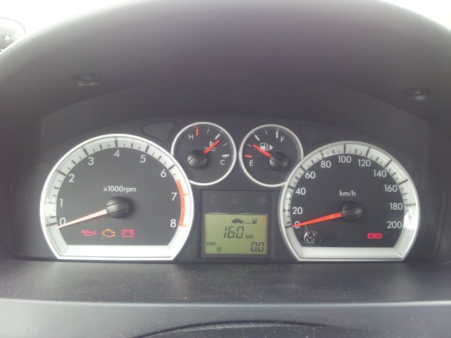

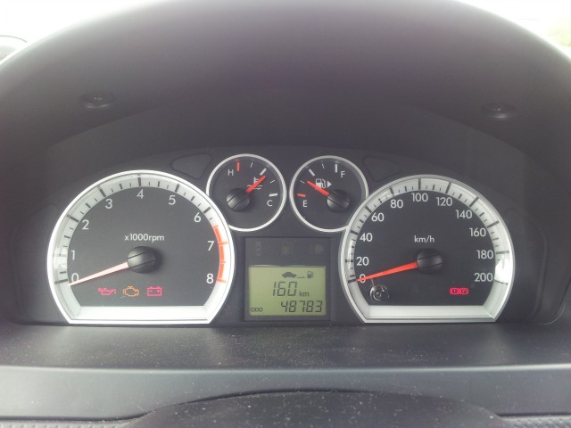

Palubní počítač , toť otázka. taky jsem na svém Aveu rok 2008 1.4 udělal nějaké změny . Vystříhnutí okénka nebyl problém,ale pak se chci jen zeptat MÁM a nebo NEMÁM palubní počítač...Obrázky ukážem. :lol: :lol: :(( :(( :o) :o)

Máš i nemáš :lol: Musíš vzadu propojit odpor i propojit nové tlačítko, aby ti to fungovalo a přepínal jsi funkce co počítač podporuje :PP: Jinak tady ve vlákně, když budeš listovat najdeš i návody a rady jak to zvládnout -i
Tady je originální návod http://www.aveoclub.ru/forum/index.php?showtopic=9084
Tady je návod od "slidil" https://www.chevroletclub.cz/viewtopic. ... &start=600
Tady návod od "ministry! https://www.chevroletclub.cz/viewtopic. ... &start=195
Ať se dílo zdaří -i :PP:

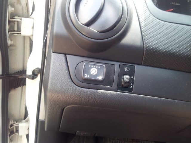

Zdravím vás,vím že když nebude upraven palubní počítač,jak se tu píše ,tak bude jen ukazovat dojezd. :(( Toto se jedná paliva BENZÍN, ALE já mám LPG a vím ,že budu jezdit na něj. :o) :o) Ukazatel,kolik je plynu v autě je jen udáván světelný a jestli chci vědět spotřebu ,tak vynulovat při tankování a pak zvukový určí kdy znova natankovat.Nemám představu jestli jde tuto část hodit na jiný ukazatel (displej ),nebo napojit dále.Možná se tu o tom někde psalo na FORU ,nevím . :lol:
jinak zatím můj pohled je ,že nic nebudu pájet a přidávat dalši vypínač(DOČASNĚ).kdo zná třeba jiné řešení ukazatele spotřeby LPG ,rád se podělím se zkušenostmi..
Moc vám díky a je dobře,že holt naše ručičky jsou tak šikovné a hlavně náš človíček se nedá. -i -i -i :D :D

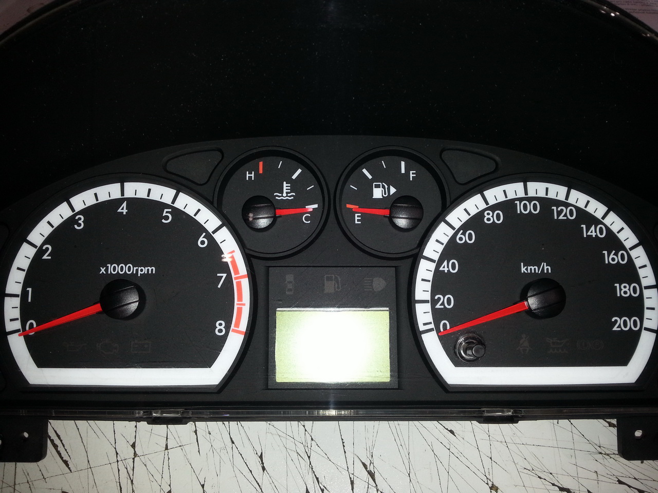

mám dotaz ,když se někomu pokazí palubní deska s budíky ,našel jsem wébové stránky na součástky
Bazar.Automedik.cz .
jsou tam zajímavé ceny ,rád bych věděl vaše názory . :PP: :PP:
Přístrojová deska -cena 1400,-kč

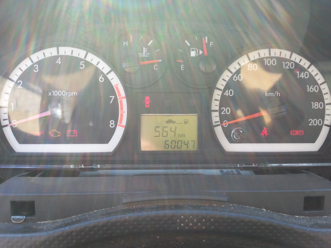

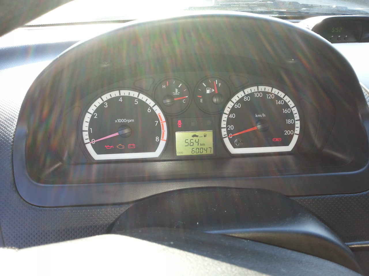

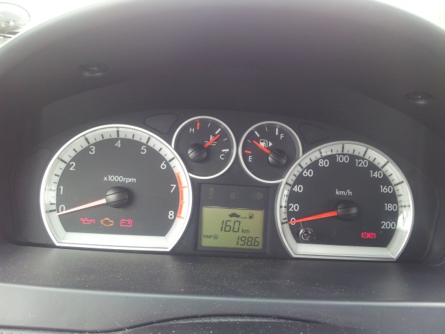

Tak dnes mi to nedalo a v práci jsem se pustil do vyříznutí PC,za cca 20min bylo vše hotové i namontované v autě,nerozebíral jsem budíky (ručičky apod.),ale použil fígl s vložením mezi plast a displej ocelový pásek,co se používají na stažení EURO palet,obtočený papírem,aby se nepočkrábal displej a kobercovým nožel vyřízl:
Čerstvě po vyříznutí.
Zkouška funkčnosti.
Zkouška funkčnosti.
Finální podoba.
Finální podoba.
Jen se zeptám na ten dojezd,to jako klesá tak rychle dolů?Dojel jsem domů 8km a kleslo mi to o více jak 30km dojezd,jízda v celku v kuse a pohodička.
