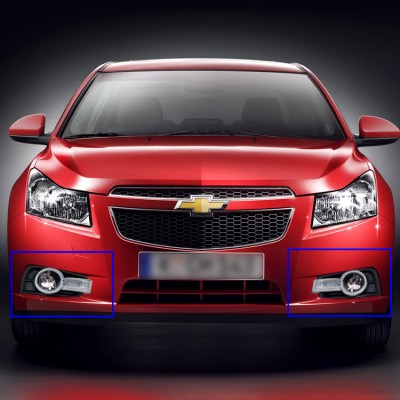

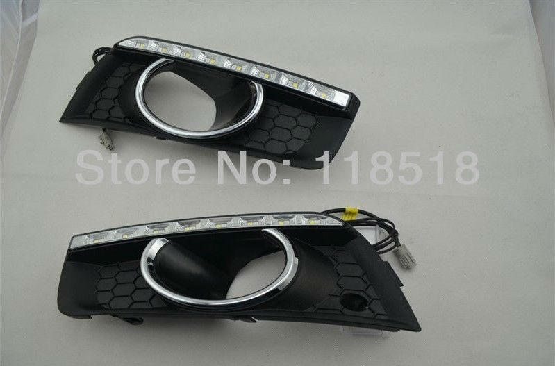

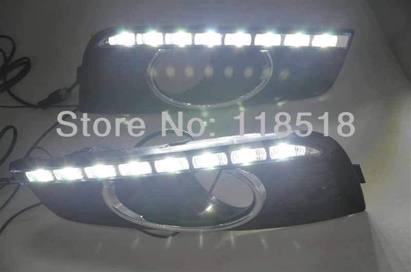

A tieto denne co si pridal teraz ta prva fotka ten Led pasik je na vrchnej alebo na spodnej strane hmlovky ???? lebo vyzera to aj tak aj tak
TIBI77
Příspěvky: 589
Bydliště: ZILINA
Re: Tomy636 - CRUZE
Příspěvek od TIBI77 »
Tomy636 píše:A tieto denne co si pridal teraz ta prva fotka ten Led pasik je na vrchnej alebo na spodnej strane hmlovky ???? lebo vyzera to aj tak aj tak
:D
Tiez som to porovnaval medzi fotkami!Mal by to byt horny pasik.Nebola fotka na aute!
Porovnaj:
Cruze1 s hora a Cruze2 je s dola.Je to rozpoznat az ked porovnas tu rozsirenu a zuzenu cast.

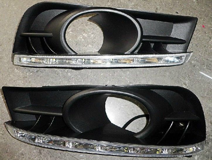

Na tej spodnej foto ano ale na tej vrchnej s tym chromovym lemom na 85 % hore vsimni si to vnutorne vykrojenie ......a ako dobre ze si prisiel aspon nam pomozes vyriesit dilemu o zapojeni a pod :D -i -i
TIBI77
Příspěvky: 589
Bydliště: ZILINA
Re: Tomy636 - CRUZE
Lavu a pravu cast neprehodis.Ta obla cast musi byt hore v rohu ;)
Mozno ina fotka :D
2.0 VCDI LT+ 2013
