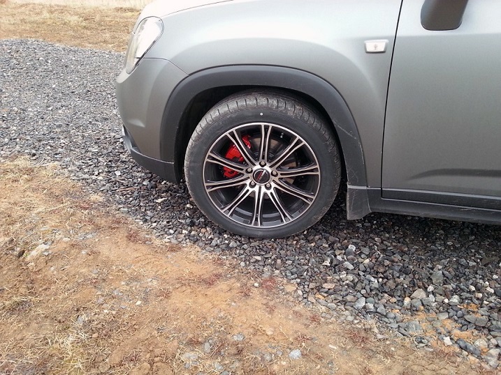

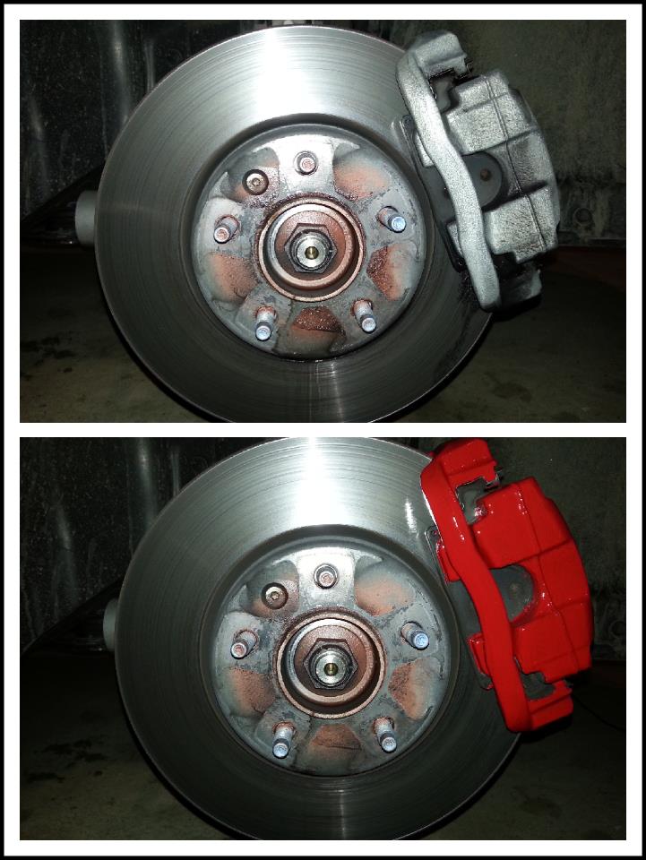

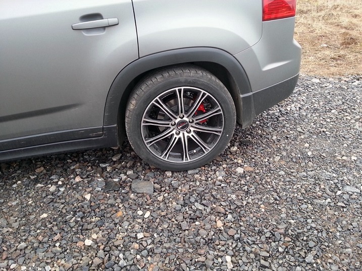

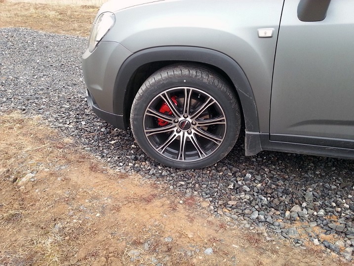

Čau, včera jsem je tím Foliatecem dělal... Už na druhým autě, klasicky to celý vyleješ do tý barvy.... nejdřív vem brzdy drátěným kartáčem, pak každou 1/4 toho spreje co je u toho a potom to štetečkem 2x dokola každou brzdu udělej a je to hotový... :)
A takhle to nějak dopadá :)
