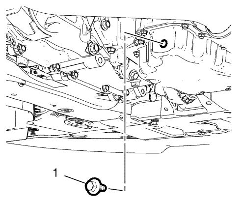

Re: Vymena oleja
Dobrý den,
chystám se sám vyměnit olej vše chápu až na to kde najdu "výpustný šroub oleje" máte prosím někdo radu, fotku či něco podobného ? Samozřejmě že chápu že je pod motorem
Díky

Re: Vymena oleja
Pozri obrázok...
Re: Vymena oleja
ChOrlando píše:hehe je to zboku mrcha ja jej taky zespod nikde nemoh najit
To je divne,menil jsem minuly tyden a mam ho zespod

Re: Vymena oleja
Občas je prostě těžké toho svýho šrouba tam dole najít
Re: Vymena oleja
Bo máš jinej motordag.bag píše:ChOrlando píše:hehe je to zboku mrcha ja jej taky zespod nikde nemoh najit
