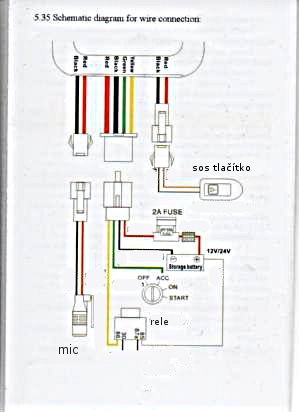

Dneska to přišlo, jen čekám na tu SIMku. Propojení je celkem jednoduchý. Jednotlivý díly se nedaj prohodit, nepasujou konektory. Jen se to připojí na stálej přívod +12V a kostru. Přes USB se to v počítači nastaví ( při jaký rychlosti vozidla má spustit alarm, tel. čísla na který maj odcházet SMS, apod.) Jediný co budu muset vymyslet, je na co použiju to rele. Přemýšlel jsem nad tím že bude spouštět výstražný a houkačku, a vypínací kontakt že by odstavil zapalování. (musel bych dát paralelně na sebe víc relátek) Popřípadě, že bych dal dovnitř ještě skrytou kameru, abych mohl policii případně dát i fotky. :D
