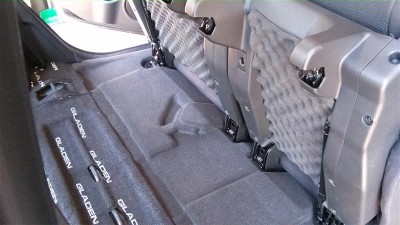

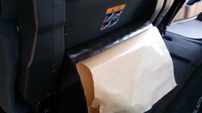

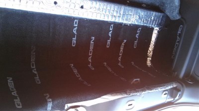

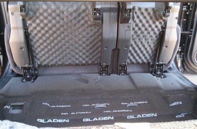

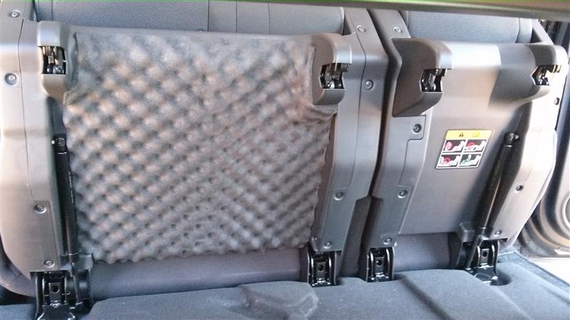

Tak jsem ještě více zapracoval na mém odhlučnění. Bitumenové pláty jsem ještě doplnil o zvukově pohlcující vrstvu Gladen Aero Form a spodní část sedadel druhé řady od zvukově pohlcující vrstvu Gladen Aero Wave.
Následně jsem už konečně nainstaloval dvojitou podlahu s boxem. Více info ZDE https://www.chevroletclub.cz/viewtopic. ... 90#p381622 .

ještě dva

No super, a změna? Je to poznat?
Re: Odhlučnění interiéru
Poznat to docela je. Ještě jsem to neměřil na mém úseku, ale přejezd přes nerovnosti, zvláště zpomalovací retardery je o hodně tlumenější.
Jinak jsem pro zajímavost měřil odkud jde nejvíce hluku do kabiny a je to zpod palubní desky, takže tam asi taky něco dám. Ještě mě ale čeká kapota, 5. dveře a vlastně ještě všechny ostatní. Takže mám o práci na prázdniny vystaráno.

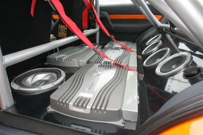

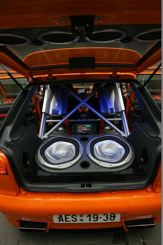

I já v podstatě jezdím skoro pořád s hudbou dost nahlas, ovšem někdy zase s úplně vypnutým rádiem. Hudby jsem se naposlouchal dost "zamlada" ve své Felicii.
A tady se muselo odhlučňovat, v podstatě celé auto. 24 reproduktorů, 4 aubwoofery a 6 zesilovačů

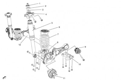

No já tedy nevím, ale asi těžko budu řešit předělání zadní jednoduché nápravy, která má své pozitivum, že je nenáročná na údržbu, ale je ze své podstaty hlučnější. Nedovedu si představit, že bych jí jako rozebral a začal vymýšlet něco, co jí ztiší. Tenhle způsob odhlučnění je vyzkoušený, jednoduchý a účinný, využívají ho i samy výrobci automobilů (bohužel na to dnes trochu kašlou, protože se snaží srazit výrobní náklady na minimum).Laco71 píše:To odhlučnenie interieru je vynikajuca vec,
